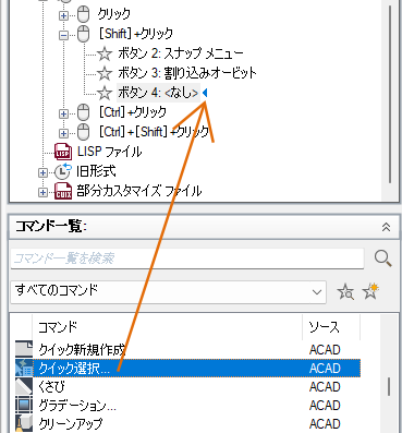

  4. マウス ボタンに追加するコマンドを、[コマンド一覧]ペインから[ <ファイル名> 内のカスタマイズ]ペインまでドラッグします。
