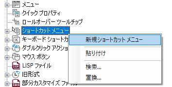

  1. [カスタマイズ]タブの[ <ファイル名> 内のカスタマイズ]ペインで、[ショートカット メニュー]ノードを右クリックしします。[新規ショートカット メニュー]を選択します。
    [ショートカット メニュー1]という名前の新しいショートカット メニューが[ショートカット メニュー]ノードの一番下に表示されます。

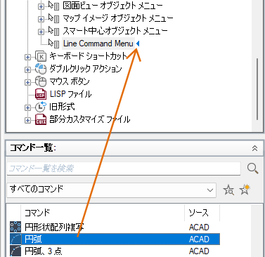

  6. ショートカット メニューに追加するコマンドを、[コマンド一覧]ペインから[ <ファイル名> 内のカスタマイズ]ペインにドラッグします。
  7. 引き続きコマンドを追加し、新しいショートカット メニューを完成させます。

  1. [カスタマイズ]タブの [<ファイル名> 内のカスタマイズ]ペインで、[ショートカット メニュー]ノードを右クリックして[新規ショートカット メニュー]を選択します。

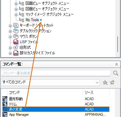

  1. [カスタマイズ]タブの[ <ファイル名> 内のカスタマイズ]ペインで、[ショートカット メニュー]ノードの横のプラス(+)記号をクリックして展開します。
  2. コマンドを追加するショートカット メニューの横のプラス(+)記号をクリックします。
  3. ショートカット メニューに追加するコマンドを、[コマンド一覧]ペインから[ <ファイル名> 内のカスタマイズ]ペインにドラッグします。
