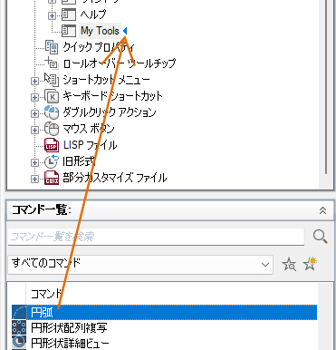

  4. コマンドを、[コマンド一覧]ペインから[ <ファイル名> 内のカスタマイズ]ペインのプルダウン メニューまたはプルダウン メニューより下位の場所にドラッグします。

  3. コマンドを、[コマンド一覧]ペインから[ <ファイル名> 内のカスタマイズ]ペインのプルダウン メニューまたはプルダウン メニューより下位の場所にドラッグします。

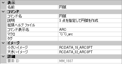

メニュー項目のキャプションを変更する
  1. [カスタマイズ]タブの[ <ファイル名> 内のカスタマイズ]ペインで、[メニュー]ノードの横のプラス(+)記号をクリックして展開します。
  2. 名前を変更するコマンドを含んでいるプルダウン メニューの横のプラス(+)記号をクリックします。
  3. 文字列を変更するコマンドを選択します。
  4. [プロパティ]ペインの[表示]セクションで、[名前]プロパティを変更します([コマンド名]や[コマンド表示名]プロパティではありません)。
  5. [適用]をクリックします。
