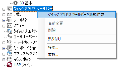

クイック アクセス ツールバーを作成する
  1. [カスタマイズ]タブの[ <ファイル名> 内のカスタマイズ]ペインで、[クイック アクセス ツールバー]ノードを右クリックします。[クイック アクセス ツールバーを新規作成]を選択します。
    [クイック アクセス ツールバー1]という名前の新規クイック アクセス ツールバーが、[クイック アクセス ツールバー]ノードの最後に表示されます。
  2. [クイック アクセス ツールバー1]を右クリックします。[名前変更]を選択して、新しい名前を入力します。
    注: 編集するクイック アクセス ツールバー名をクリックし、少し待ち、もう一度クリックすることで、ツールバー名を[ <ファイル名> 内のカスタマイズ]ペインでインプレイス編集できます。
  3. [適用]をクリックします。

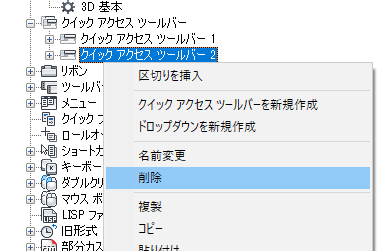

クイック アクセス ツールバーを削除する

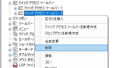

  1. [カスタマイズ]タブの[ <ファイル名> 内のカスタマイズ]ペインで、[クイック アクセス ツールバー]ノードの横のプラス(+)記号をクリックして展開します。
  2. 削除するクイック アクセス ツールバーを右クリックし、[削除]を選択します。
  3. [適用]をクリックします。

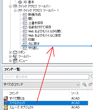

コマンドを追加またはコントロールする(CUI エディタ)

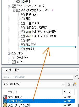

  2. 修正するクイック アクセス ツールバーの横のプラス記号(+)をクリックします。
  3. [クイック アクセス ツールバー]に追加するコマンドまたはコントロールを、[コマンド一覧]ペインから[ <ファイル名> 内のカスタマイズ]ペインにドラッグします。
    インジケータ バーが表示され、ポインティング デバイスのボタンを放したときにコマンドまたはコントロールが追加される場所が示されます。
  4. コマンドまたはコントロールを挿入する場所にインジケータ バーが表示されたら、ポインティング デバイスのボタンを放します。
  5. [適用]をクリックします。

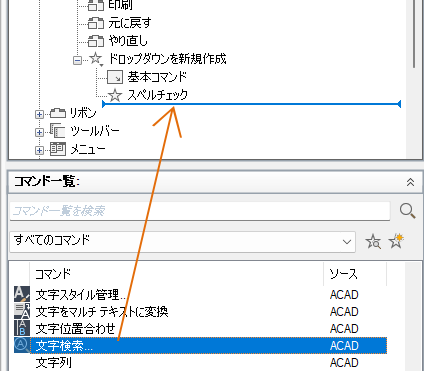

ドロップダウンを追加する

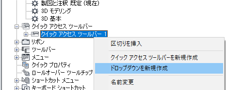

  3. ドロップダウンを追加するクイック アクセス ツールバーを右クリックします。[ドロップダウンを新規作成]を選択します。
    [ドロップダウンを新規作成]という名前の新しいドロップダウンが、クイック アクセス ツールバーの一番下に追加されます。
  4. 追加された新しいドロップダウンを右クリックします。[名前変更]を選択して、新しい名前を入力します。
    注: 編集するドロップダウン名をクリックし、少し待ち、もう一度クリックすることで、ドロップダウン名を[ <ファイル名> 内のカスタマイズ]ペインでインプレイス編集できます。

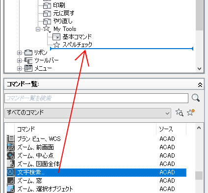

  5. クイック アクセス ツールバーの一番下に表示されているドロップダウンを、希望の位置にドラッグします。ポインティング デバイスのボタンを放すと、ドロップダウン上で再配置されます。
    表示されるインジケータ バーを使用して、コマンドのドロップダウン上の位置を指定します。
  6. ドロップダウン メニューに追加するコマンドまたはコントロールを、[コマンド一覧]ペインから[ <ファイル名> 内のカスタマイズ]ペインにドラッグします。
  7. コマンドまたはコントロールを挿入する場所にインジケータ バーが表示されたら、ポインティング デバイスのボタンを放します。
  8. ドロップダウンが[分割]動作を使用する場合、メイン ボタンのコマンドを設定するには、ドロップダウンの[基本コマンド]ノードにコマンドを追加します。
  9. [適用]をクリックします。

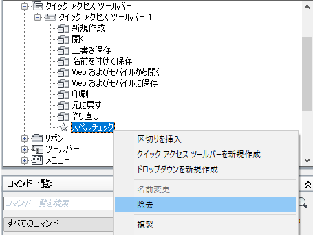

コマンドまたはコントロールを除去する(CUI エディタ)

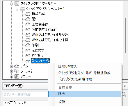

  2. コマンドやコントロールを除去するクイック アクセス ツールバーの隣のプラス記号(+)をクリックします。
  3. 除去するコマンドまたはコントロール右クリックし、[除去]を選択します。
  4. [適用]をクリックします。
