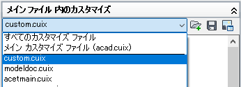

  1. [カスタマイズ]タブの[ <ファイル名> 内のカスタマイズ]ペインで、ドロップダウン リストから[メイン カスタマイズ ファイル( <カスタマイズ ファイル名>.cuix)]を選択します。
  2. [カスタマイズ ファイル]ドロップダウン リストの右側にある[部分カスタマイズ ファイルをロード]ボタンをクリックします。
  3. [開く]ダイアログ ボックスで、ロードする部分 CUIx ファイルを参照して、選択します。[開く]をクリックします。

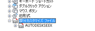

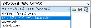

  4. ファイルがロードされたことを確認します。[ <ファイル名> 内のカスタマイズ]ペインで、ドロップダウン リストから[メイン カスタマイズ ファイル(<カスタマイズ ファイル名>.cuix)]を選択します。
    メイン CUIx ファイルにロードされた部分 CUIx ファイルが、[部分カスタマイズ ファイル]ノードの下に一覧表示されます。

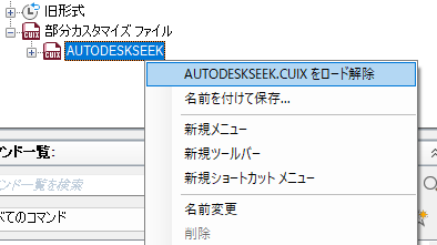

[カスタマイズ]タブを使用して部分カスタマイズ(CUIx)ファイルをロード解除する

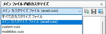

  2. メイン CUIx ファイルのツリー表示で、[部分カスタマイズ ファイル]ノードの横のプラス(+)記号をクリックして展開します。
    メイン CUIx ファイルにロードされた部分 CUIx ファイルが表示されます。

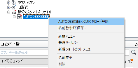

  3. ロード解除する部分 CUIx ファイルを右クリックします。[ <カスタマイズ グループ名> をロード解除]をクリックします。
    部分 CUIx ファイルがロード解除され、ツリーから除去されます。
  4. [適用]をクリックします。

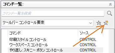

部分カスタマイズ(CUIx)ファイルにコマンドを追加する
  1. [ <ファイル名> 内のカスタマイズ]ペインで、ドロップダウン リストから部分 CUIx ファイルを選択します。

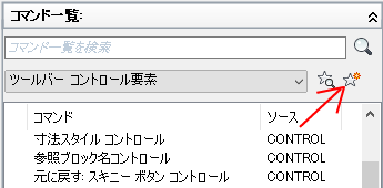

  2. [コマンド一覧]ペインで、[新しいコマンドを作成]ボタンをクリックします。
  3. 必要に応じて[プロパティ]ペインでの新しいコマンドのプロパティを調整します。
  4. [適用]をクリックします。
