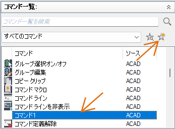

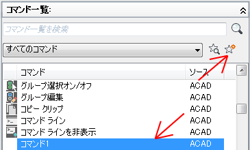

  1. [カスタマイズ]タブの[コマンド一覧]ペインで、[新しいコマンドを作成]ボタンをクリックします。
    [コマンド一覧]ペインと[プロパティ]ペインの両方に、[コマンド1]という名前の新規コマンドが表示されます。

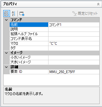

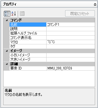

  2. [プロパティ]ペインで、次の操作を実行します。
    • [名前]ボックスに、コマンドの名前を入力します。この値は、ユーザ インタフェース要素に追加されたときの既定の名前およびツールチップの一部として使用されます。
    • [説明]ボックスに、コマンドの説明を入力します。この値は、ステータス バーやツールチップに表示されます。
    • [拡張ヘルプ ファイル]ボックスに、コマンドの拡張ヘルプに使用するファイルの名前と ID を入力します。
    • [コマンド表示名]ボックスに、コマンドに表示するコマンドの名前を入力します。
    • [マクロ]ボックスに、コマンドのマクロを入力します。
    • [タグ]ボックスに、アプリケーション メニューの[検索]ボックスでコマンドを検索するときに使用する追加の文字列を入力します。
    • [要素 ID]ボックスに、コマンドの要素 ID を入力します。
  3. [適用]をクリックします。

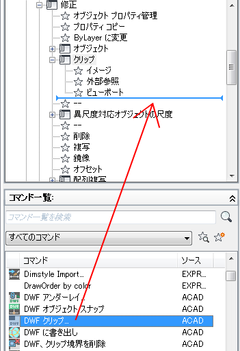

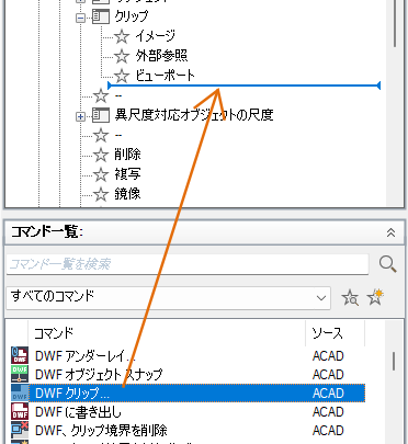

ユーザ インタフェース要素にコマンドを追加する(ドラッグ アンド ドロップ)
  1. [カスタマイズ]タブの[コマンド一覧]ペインで、[ <ファイル名> 内のカスタマイズ]ペインのユーザ インタフェース要素に追加するコマンドを検索してドラッグします。
  2. 水平インジケータまたは矢印が[ <ファイル名> 内のカスタマイズ]ペインに表示されたら、ポインティング デバイスのボタンを放します。

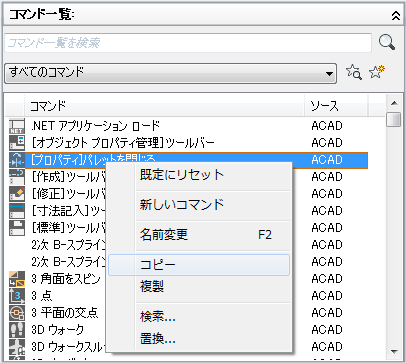

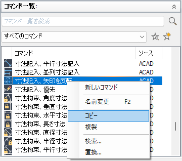

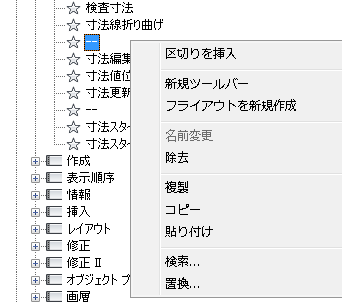

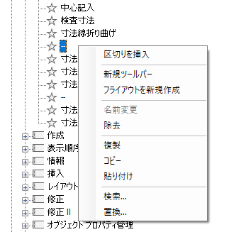

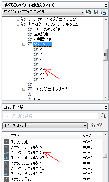

ユーザ インタフェース要素にコマンドを追加する(コピーおよび貼り付け)
  1. [カスタマイズ]タブの[コマンド一覧]ペインで、コピーするコマンドを探します。
  2. コマンドを右クリックし、[コピー]を選択します。
  3. リボン パネルやクイック アクセス ツールバーのようなユーザ インタフェース要素を右クリックし、[貼り付け]を選択します。
    注: コマンドのコピーおよび貼り付けには、それぞれ[Ctrl]+[C]と[Ctrl]+[V]のキーの組み合わせも使用できます。

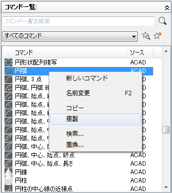

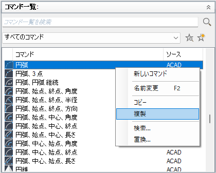

コマンドの複製を作成する
  1. [カスタマイズ]タブの[コマンド一覧]ペインで、複製を作成するコマンドを探します。
  2. コマンドを右クリックし、[複製]を選択します。
    選択したコマンドの複製が選択したコマンドのすぐ上に直接作成されます。
    注: キーの組み合わせ[Ctrl]+[D]を使用しても、コマンドの複製を作成できます。
