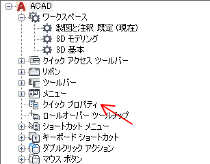

クイック プロパティ パレットに表示するオブジェクト タイプとプロパティを設定するには
クイック プロパティ パレットに表示されるプロパティは、カスタマイズすることができます。
[ユーザ インタフェースをカスタマイズ] (CUI)エディタを表示する
使用されるオブジェクト タイプをコントロールする

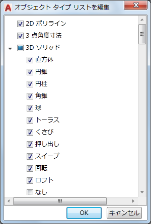

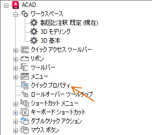

  1. [カスタマイズ]タブの[ <ファイル名> 内のカスタマイズ]ペインで、[クイック プロパティ]を選択します。

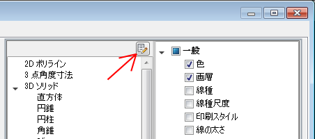

  2. オブジェクト ペインで、[オブジェクト タイプ リストを編集]をクリックします。
  3. [オブジェクト タイプ リストを編集]ダイアログ ボックスで、クイック プロパティ パレットにプロパティを表示するオブジェクト タイプを選択します。
    オブジェクト タイプのチェック ボックスをオンにすると、そのタイプのオブジェクトを選択したときに、このオブジェクト タイプのプロパティがクイック プロパティ パレットに表示されます。ただし、システム変数 QPMODE が 2、システム変数 PICKFIRST がオンに設定されている必要があります。クイック プロパティ パレットから選択したオブジェクト タイプを削除するには、オブジェクト タイプの横のチェック ボックスをオフにします。
  4. [OK]をクリックします。
  5. [適用]をクリックします。

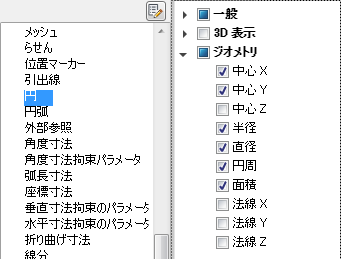

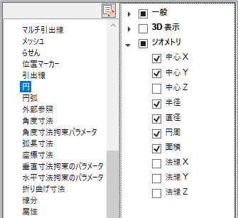

オブジェクトのプロパティの表示をコントロールする
  2. オブジェクト ペインで、オブジェクト タイプ リストからオブジェクトを選択します。
  3. [プロパティ]ペインで、クイック プロパティ パレットのオブジェクト タイプに対して表示するプロパティを選択します。
  4. [適用]をクリックします。

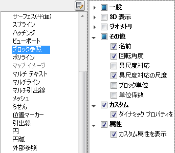

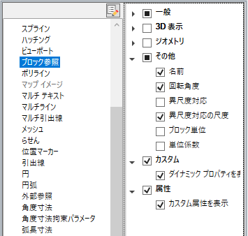

ブロック参照のカスタム プロパティと属性の表示をコントロールする
  2. オブジェクト ペインで、オブジェクト タイプ リストから[ブロック参照]を選択します。
  3. プロパティ ペインで、[カスタム]および[属性]の横のチェック ボックスをオンにします。
    [カスタム]および[属性]分類をオンにすると、ブロックのダイナミック プロパティと属性がクイック プロパティパレットに表示されます。
  4. [適用]をクリックします。

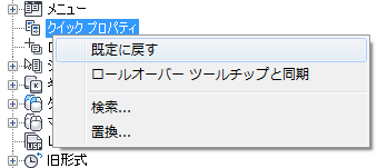

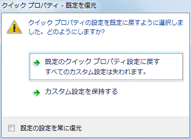

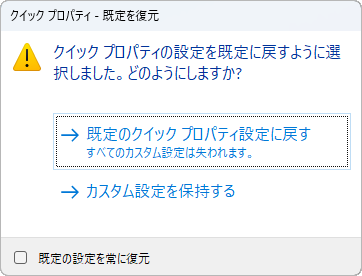

[クイック プロパティ]の既定の設定を復元する
  1. [カスタマイズ]タブの[<ファイル名> 内のカスタマイズ]ペインで、[クイック プロパティ]を右クリックします。
  2. [既定に戻す]を選択します。
  3. [既定のクイック プロパティ設定に戻す]をクリックします。
  4. [適用]をクリックします。

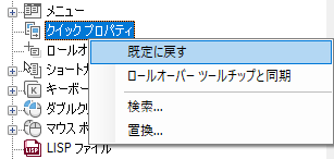

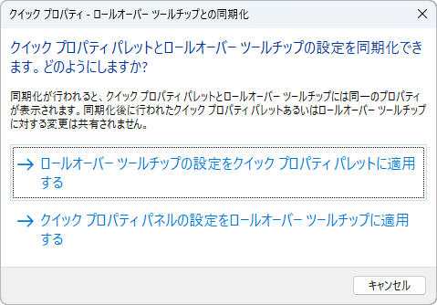

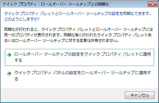

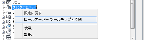

クイック プロパティとロールオーバー ツールチップを同期する
  2. [ロールオーバー ツールチップと同期]を選択します。
  3. [ロールオーバー ツールチップの設定をクイック プロパティ パレットに適用する]をクリックします。
  4. [適用]をクリックします。
