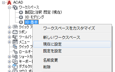

ワークスペースを現在に設定する
次のいずれかの操作を行います。

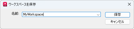

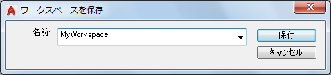

アプリケーション ウィンドウからワークスペースに変更を保存する
  1. ステータス バーで、[ワークスペース切り替え]をクリックし、[現在に名前を付けて保存]を選択します。
  2. [ワークスペースを保存]ダイアログ ボックスで、新しく作成するワークスペースの名前を[名前]ボックスに入力するか、ドロップダウン リストから既存のワークスペースを選択して上書きします。
  3. [保存]をクリックして、ワークスペースを作成または変更します。

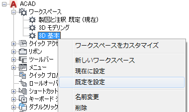

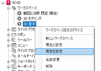

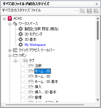

ワークスペースを既定のワークスペースとして設定する
CUIx ファイル内のワークスペースを既定としてマークすることができます。ワークスペースを既定として設定すると、CUIx ファイルが最初にプログラムにロードされたとき、または CUIx ファイルが CUILOAD[CUI ロード]コマンドを使用してロードされた後、このワークスペースが呼び出されると決定されます。
  1. [管理]タブ [カスタマイズ]タブ [ユーザ インタフェース]をクリックします。 検索
  2. [カスタマイズ]タブの[ <ファイル名> 内のカスタマイズ]ペインで、[ワークスペース]ノードの横のプラス(+)記号をクリックして展開します。
  3. 既定として設定するワークスペースを右クリックします。[既定に設定]を選択します。
  4. [適用]をクリックします。

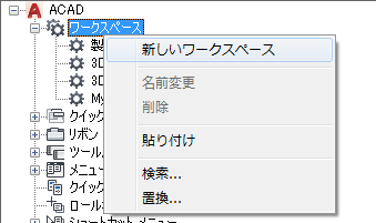

ワークスペースを作成、カスタマイズする
  2. [カスタマイズ]タブの[ <ファイル名> 内のカスタマイズ]ペインで、[ワークスペース]ノードを右クリックし、[新しいワークスペース]を選択します。
    [ワークスペース1]という名前の新しい空のワークスペースが[ワークスペース]の最後に表示されます。

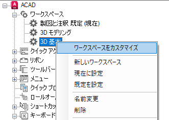

  3. [ワークスペース1]を右クリックします。[名前変更]を選択して、新しいワークスペース名を入力します。

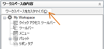

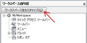

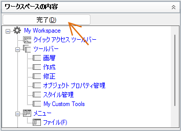

  4. [ワークスペースの内容]ペインで[ワークスペースをカスタマイズ]をクリックします。

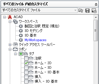

  5. [ <ファイル名> 内のカスタマイズ]ペインで、ユーザ インタフェース要素の横のプラス(+)記号をクリックして展開します。
    注: ワークスペースに要素を簡単に追加できるように、クイック アクセス ツールバー、リボン タブ、ツールバー、プルダウン メニュー、および部分 CUIx ファイル ノードの各要素にチェック ボックスが表示されています。
  6. ワークスペースに追加するそれぞれのユーザ インタフェース要素の横のチェック ボックスをクリックします。
    オンに設定したユーザ インタフェース要素が、ワークスペースに追加されます。

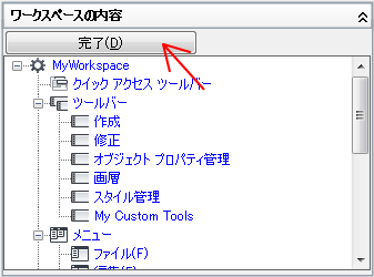

  7. [ワークスペースの内容]ペインで[完了]をクリックします。
  8. [適用]をクリックします。

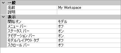

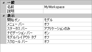

ワークスペースのプロパティを変更する
  2. [カスタマイズ]タブの[ <ファイル名> 内のカスタマイズ]ペインで、プロパティを変更するワークスペースをクリックします。
  3. [プロパティ]ペインで、次のいずれかの操作を行います。
    • [名前]ボックスに、ワークスペースの名前を入力します。
    • [説明]ボックスに、説明を入力します。
    • [開始オン]ボックスで、いずれかのオプション([モデル]、[レイアウト]、[変更不可])を選択します。
    • [メニュー バー]ボックスで、いずれかのオプション([オフ]、[オン])を選択します。
    • [ステータス バー]ボックスで、オプション([オフ]、[オン])を選択します。
    • [ナビゲーション バー]ボックスで、いずれかのオプション([オフ]、[オン])を選択します。
    • [モデル/レイアウト タブ]ボックスで、いずれかのオプション([オン]、[オフ]、[変更不可])を選択します。
    • [スクロール バー]ボックスで、いずれかのオプション([オン]、[オフ]、[変更不可])を選択します。
  4. [適用]をクリックします。

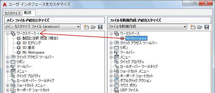

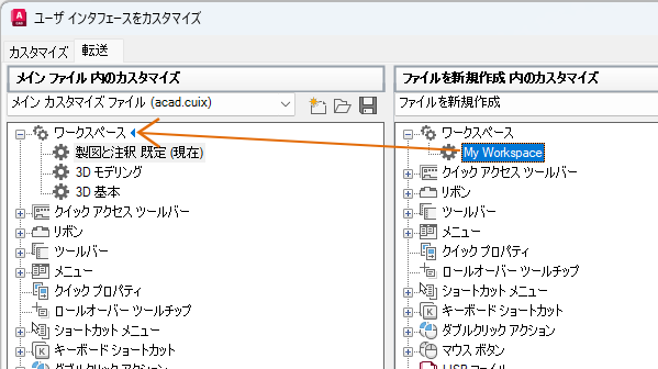

ワークスペースをメイン CUIx ファイルに読み込む
  2. [転送]タブの[ <ファイル名> 内のカスタマイズ]ペイン(右側)で、[カスタマイズ ファイルを開く]ボタンをクリックします。
  3. [ファイルを開く]ダイアログ ボックスで、メイン CUIx ファイルに追加するワークスペースを含む部分カスタマイズ ファイルを探して選択します。
  4. [  <ファイル名> 内のカスタマイズ]ペイン(右側)の CUIx ファイル内のワークスペースを、[ <ファイル名> 内のカスタマイズ]ペイン(左側)のメイン CUIx ファイルの[ワークスペース]ノードにドラッグします。
  5. [適用]をクリックします。
