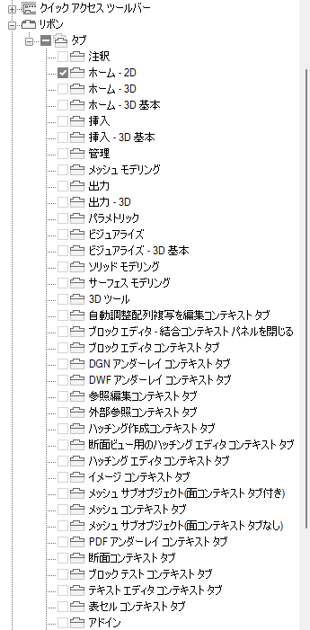

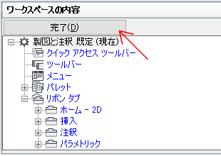

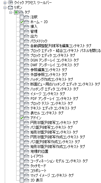

リボンにリボン タブを表示する
  1. [カスタマイズ]タブの[ <ファイル名> 内のカスタマイズ]ペインで、[ワークスペース]ノードの横のプラス(+)記号をクリックして展開します。
  2. 変更するワークスペースを選択します。
  3. [ワークスペースの内容]ペインで[ワークスペースをカスタマイズ]をクリックします。
  4. [カスタマイズ]タブの[ <ファイル名> 内のカスタマイズ]ペインで、[リボン タブ]ノードの横のプラス(+)記号をクリックして展開します。
  5. ワークスペースに追加するそれぞれのリボン タブの横のチェック ボックスをクリックします。
  6. [ワークスペースの内容]ペインで[完了]をクリックします。
    注: 変更が表示されるようにするには、ワークスペースを現在のワークスペースに設定します。
  7. [適用]をクリックします。

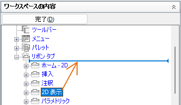

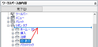

リボンのリボン タブの位置を変更する
  2. 位置を変更するリボン タブを含んでいるワークスペースを選択します。
  3. [ワークスペースの内容]ペインで、[リボン タブ]ノードの横のプラス(+)記号をクリックして展開します。
  4. リボン タブを新しい位置にドラッグします。
    水平バーによって、リボン タブの新しい位置が示されます。
  5. リボン タブを挿入する場所に水平バーが表示されたら、ポインティング デバイスのボタンを放します。
  6. [適用]をクリックします。

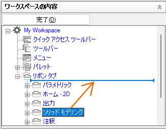

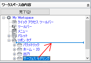

リボン タブのリボン パネルの位置を変更する
  4. 位置を変更するリボン パネルを含んでいるリボン タブの横のプラス記号(+)をクリックして展開します。
  5. リボン パネルを新しい位置にドラッグします。
    水平バーによって、リボン パネルの新しい位置が示されます。
  6. リボン パネルを挿入する場所に水平バーが表示されたら、ポインティング デバイスのボタンを放します。
  7. [適用]をクリックします。

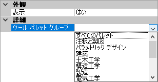

ツール パレット グループをリボン タブに関連付ける
  1. コマンド プロンプトに対して、toolpalettes と入力します。
  2. [管理]タブ [カスタマイズ]タブ [ユーザ インタフェース]をクリックします。 検索
  3. [カスタマイズ]タブの[ <ファイル名> 内のカスタマイズ]ペインで、[ワークスペース]ノードの横のプラス(+)記号をクリックして展開します。
  4. ツール パレット グループを割り当てるリボン タブを含んでいるワークスペースを選択します。
  5. [ワークスペースの内容]ペインで、[リボン タブ]ノードの横のプラス(+)記号をクリックして展開します。
  6. ツール パレット グループを割り当てるリボン タブを選択します。
  7. [プロパティ]ペインの[詳細]領域の[ツール パレット グループ]ボックスのドロップダウン リストをクリックし、リボン タブに割り当てるツール パレット グループを選択します。
    注: リボン タブにツール パレット グループを割り当てるには、[ツール パレット]ウィンドウが表示される必要があります。
  8. [適用]をクリックします。

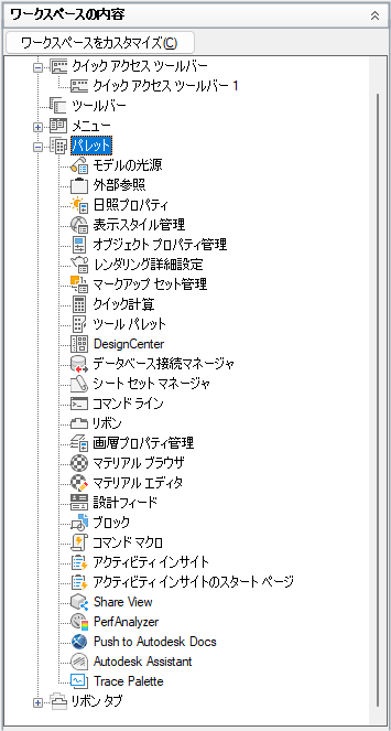

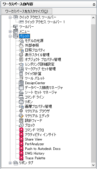

パレットを表示する
  3. [ワークスペースの内容]ペインで、[パレット]ノードの横のプラス(+)記号をクリックして展開します。
  4. 表示するパレットを選択します。
  5. [プロパティ]ペインの[外観]領域の[表示]ドロップダウン リストをクリックし、[はい]を選択します。
  6. [適用]をクリックします。

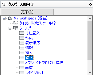

ツールバーを表示する
  4. [カスタマイズ]タブの[ <ファイル名> 内のカスタマイズ]ペインで、[ツールバー]ノードの横のプラス(+)記号をクリックして展開します。
  5. ワークスペースに追加するそれぞれのツールバーの横のチェック ボックスをクリックします。
  7. [適用]をクリックします。

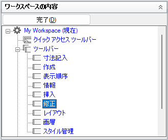

ツールバーのプロパティを変更する
  1. [カスタマイズ]タブの[ <ファイル名> 内のカスタマイズ]ペインで、修正するツールバーを含んでいるワークスペースをクリックします。
  2. [ワークスペースの内容]ペインで、[ツールバー]ノード ツリーの横のプラス(+)記号をクリックして展開します。
  3. 修正するツールバーを選択します。
  4. [プロパティ]ペインで、次のいずれかの操作を行います。
    • [方向]ボックスで、オプション([浮動]、[上]、[下]、[右]、[左])を選択します。
    • [既定の X 位置]に値を入力します。値を 0 に設定すると、ツールバーの位置は画面の左端から開始され、値を大きくするほどツールバーは左端から離れて表示されます([方向]が[浮動]に設定されている場合にのみ有効)。
    • [既定の Y 位置]に値を入力します。値を 0 に設定すると、ツールバーの位置は画面の上端から開始され、値を大きくするほどツールバーは上端から離れて表示されます([方向]が[浮動]に設定されている場合にのみ有効)。
    • [行]ボックスに、数値を入力します。可能な場合は、ツールバーのボタンの折り返し行数を入力します。既定値は 0 (ゼロ)です。([方向]が[浮動]に設定されている場合にのみ有効)。
  5. [適用]をクリックします。

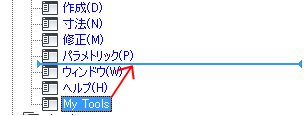

メニューバーのプルダウン メニューの位置を変更する
  3. [ワークスペースの内容]ペインで、[メニュー]ノードの横のプラス(+)記号をクリックして展開します。
  4. プルダウン メニューを新しい位置にドラッグします。
    水平バーによって、プルダウン メニューの新しい位置が示されます。
  5. メニューを挿入する場所に水平バーが表示されたら、ポインティング デバイスのボタンを放します。
  6. [適用]をクリックします。
