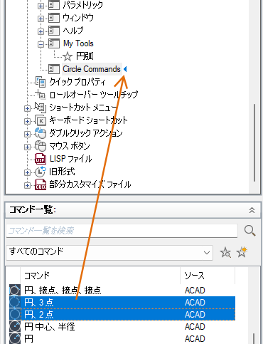

  2. [カスタマイズ]タブの[ <ファイル名> 内のカスタマイズ]ペインで、[メニュー]ノードの横のプラス(+)記号をクリックして展開します。
  3. サブ メニューを追加するメニューを選択します。
  4. メニューを右クリックします。[新規サブメニュー]を選択します。

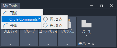

    [メニュー1]という名前の新しいサブ メニューがメニューの最後に表示されます。
  5. [メニュー1]を右クリックします。[名前変更]を選択して、新しいサブメニュー名を入力します。

  7. サブメニューに追加するコマンドを、[コマンド一覧]ペインから[ <ファイル名> 内のカスタマイズ]ペインにドラッグします。
  8. 引き続きコマンドを追加し、新しいサブメニューを完成させます。
