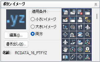

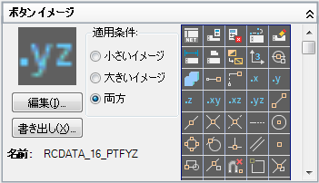

  2. [カスタマイズ]タブの[コマンド一覧]または[ <ファイル名> 内のカスタマイズ]ペインで、[ボタン イメージ]ペインに表示するコマンドを選択します。
  3. [ボタン イメージ]ペインで、作成するイメージの外観に最も近いイメージ、または編集したい既存のイメージを、イメージの一覧から選択します。[編集]ボタンをクリックします。
    ヒント: 空白のイメージから開始する場合、イメージ一覧から任意のイメージを選択します。[編集]をクリックして、[ボタン エディタ]ダイアログ ボックスを表示し、次に[クリア]をクリックします。
