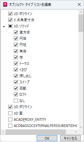

どのオブジェクトをサポートするかをコントロールする

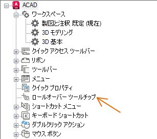

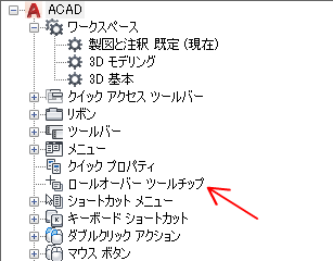

  1. [カスタマイズ]タブの[ <ファイル名> 内のカスタマイズ]ペインで、[ロールオーバ ツールチップ]を選択します。

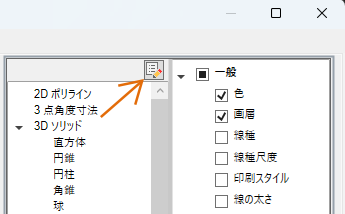

  2. オブジェクト ペインで、[オブジェクト タイプ リストを編集]をクリックします。
  3. [オブジェクト タイプ リストを編集]ダイアログ ボックスで、ロールオーバー ツールチップにプロパティを表示するオブジェクト タイプのチェック ボックスをオンにします。
    オブジェクト タイプのチェック ボックスをオンにすると、同じタイプのオブジェクトの上にカーソルを置いたときに、そのオブジェクト タイプのプロパティがロールオーバー ツールチップに表示されます。ロールオーバー ツールチップでオブジェクト タイプがサポートされないようにするには、オブジェクト タイプの横のチェック マークをオフにします。
  4. [OK]をクリックします。
  5. [適用]をクリックします。

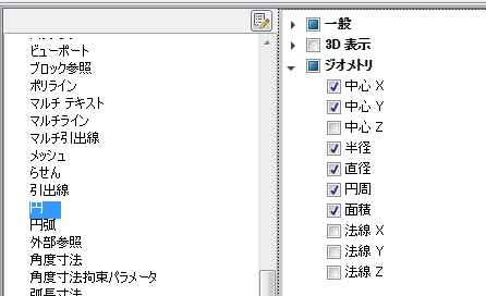

どのプロパティを表示するかをコントロールする

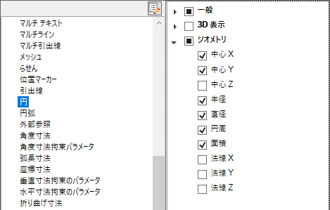

  2. オブジェクト ペインで、オブジェクト タイプ リストからオブジェクトを選択します。
  3. プロパティ ペインで、ロールオーバー ツールチップに表示するプロパティを選択します。
    プロパティのチェック マークをオンにすると、作図ウィンドウで、選択したオブジェクト タイプのオブジェクト上にカーソルを重ねたときに、ロールオーバー ツールチップにこのプロパティが表示されます。選択したオブジェクト タイプのプロパティを除去するには、プロパティの横のチェック ボックスをオフにします。
  4. [適用]をクリックします。

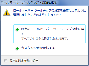

既定の設定に復元する

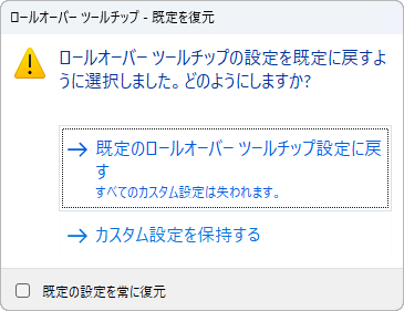

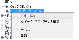

  1. [カスタマイズ]タブの[ <ファイル名> 内のカスタマイズ]ペインで、[ロールオーバ ツールチップ]を右クリックします。
  2. [既定に戻す]を選択します。
  3. [既定のロールオーバー ツールチップ設定に戻す]をクリックします。
  4. [適用]をクリックします。

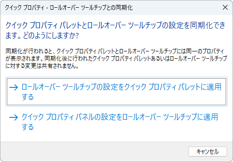

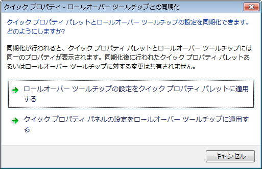

ロールオーバー ツールチップをクイック プロパティと同期する

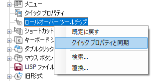

  2. [クイック プロパティと同期]を選択します。
  3. [クイック プロパティ パネルの設定をロールオーバー ツールチップに適用する]をクリックします。
  4. [適用]をクリックします。
