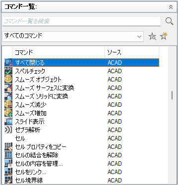

  1. [カスタマイズ]タブの[コマンド一覧]ペインで、タグを追加するコマンドを選択します。

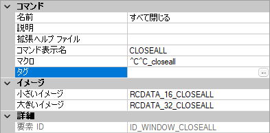

  2. [プロパティ]ペインで、[タグ]ボックスを選択し、[…]ボタンをクリックします。

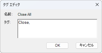

  3. [タグ エディタ]ダイアログ ボックスの[タグ]ボックスに、コマンドのタグを表す文字列を入力します。
    ポップアップ メニューに、以前に使用したタグが表示されます(存在する場合)。表示されたタグを使用するにはメニューのタグを選択します。コマンドには、カンマで区切ることで複数のタグを追加できます。
  4. 続けて、左矢印キーを押して他のタグを追加し、他の文字列を入力します。
  5. [OK]をクリックします。
  6. [適用]をクリックします。

  1. [カスタマイズ]タブの[コマンド一覧]ペインで、タグを除去するコマンドを選択します。
  3. [タグ エディタ]ダイアログ ボックスの[タグ]ボックスで、除去するタグをクリックします。[Del]キーを押します。
  4. [OK]をクリックします。
  5. [適用]をクリックします。

  1. [カスタマイズ]タブの[コマンド一覧]ペインで、タグを編集するコマンドを選択します。
  3. [タグ エディタ]ダイアログ ボックスの[タグ]ボックスで、編集するタグをダブルクリックしてタグの値を変更します。
  4. [OK]をクリックします。
  5. [適用]をクリックします。
