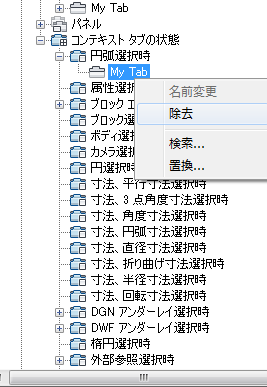

コンテキスト タブの状態からリボン タブを除去する

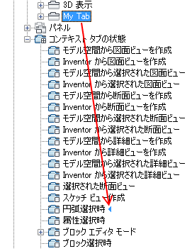

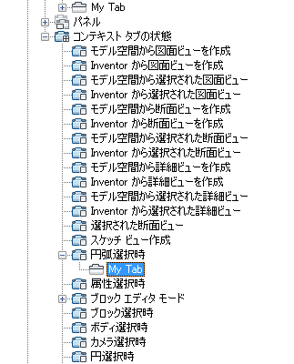

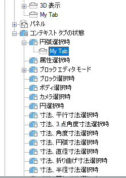

コンテキスト タブの状態にリボン タブを割り当てる
  1. [カスタマイズ]タブの[ <ファイル名> 内のカスタマイズ]ペインで、[リボン]ノードの横のプラス(+)記号をクリックして展開します。
  2. [タブ]ノードの横のプラス(+)記号をクリックして展開します。
  3. [コンテキスト タブの状態]ノードの横のプラス(+)記号をクリックして展開します。
  4. [タブ]ノードのリボン タブを、リボン コンテキスト タブの状態にドラッグします。
  5. [適用]をクリックします。
  2. [コンテキスト タブの状態]ノードの横のプラス(+)記号をクリックして展開します。
  3. 除去するリボン タブを含んでいるコンテキスト タブの状態の横のプラス記号(+)をクリックします。
  4. コンテキスト タブの状態の下のリボン タブを右クリックし、[除去]を選択します。
  5. [適用]をクリックします。

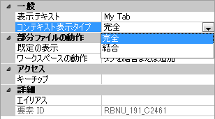

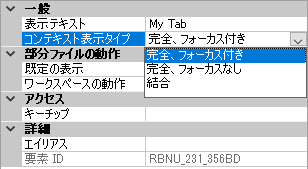

リボン タブのリボン パネルのコンテキスト表示タイプを設定する
  3. コンテキスト表示タイプを変更するリボン タブを含んでいるコンテキスト タブの状態の横のプラス記号(+)をクリックします。
  4. 変更するリボン タブを選択します。
  5. [プロパティ]ペインの[コンテキスト表示タイプ]ボックスで、[完全]または[結合]のいずれかを選択します。
  6. [適用]をクリックします。
