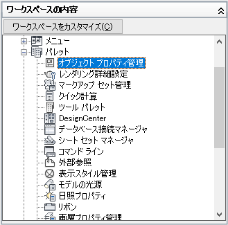

  1. [管理]タブ [カスタマイズ]パネル [ユーザ インタフェース]をクリックします。 検索

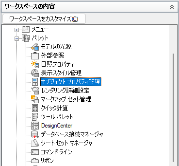

  2. [カスタマイズ]タブの[ <ファイル名> 内のカスタマイズ]ペインで、[ワークスペース]を展開し、修正するパレットが含まれているワークスペースを選択します。
  3. [ワークスペースの内容]ペインで、[パレット]の横のプラス(+)記号をクリックして展開します。
  4. 変更するパレットを選択します。

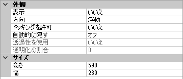

  5. [プロパティ]ペインで、次のいずれか、またはすべての操作を行います。
    • [表示]ボックスで、オプション([いいえ]、[はい]、[変更不可])を選択します。
    • [方向]ボックスで、オプション([浮動]、[上]、[下]、[右]、[左])を選択します。
    • [ドッキングを許可]でオプション([いいえ]、[はい]、[変更不可])を選択します。
      注: アンカーするウィンドウを指定するには、[方向]ボックスで[左]、[右]、[上]、または[下]を選択し、[自動的に隠す]ボックスで[オン]を選択します。
    • [自動的に隠す]でオプション([いいえ]、[はい]、[変更不可])を選択します。
    • [透過性を使用]でオプション([いいえ]、[はい]、[変更不可])を選択します。
    • [透明化の割合]ボックスに値を入力します(適用される場合)。
    • [既定グループ]ボックスで、ツール パレット グループを選択します([ツール パレット]ウィンドウのみ)。
    • [高さ]ボックスに高さを入力します。0 は、[変更不可]と同じです。
    • [幅]ボックスに高さを入力します。0 は、[変更不可]と同じです。
