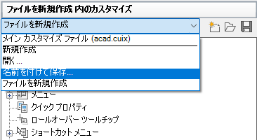

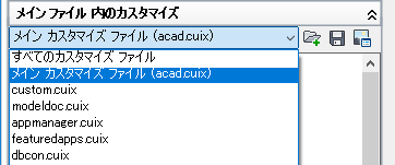

作業カスタマイズ(CUIx)ファイルを設定する
CUIx ファイルにカスタム コマンドを追加する前に、その CUIx ファイルを作業ファイルとして設定する必要があります。

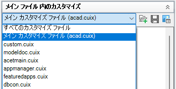

  1. [カスタマイズ]タブの[ <ファイル名> 内のカスタマイズ]ペインで、[カスタマイズ ファイル]ドロップダウン リストの下向き矢印をクリックします。
  2. 作業 CUIx ファイルにする[メイン カスタマイズ ファイル (<ファイル名>)]またはロードされている CUIx ファイルの 1 つを選択します。
    作成したすべての新しいコマンドを、作業 CUIx ファイルに直接追加します。作業する CUIx ファイルがロードされていない場合は、[カスタマイズ ファイル]ドロップダウン リストから[開く]を選択します。次に、作業する CUIx ファイルを探して選択します。

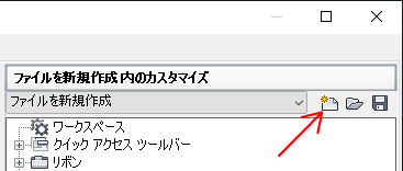

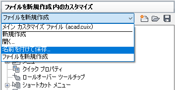

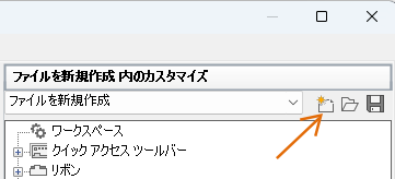

カスタマイズ(CUIx)ファイルをゼロから作成する
  1. [転送]タブの右側のペインで、[新しいカスタマイズ ファイルを作成]ボタンをクリックします。
  2. 右ペインのドロップダウン リストで[名前を付けて保存]を選択します。
  3. [名前を付けて保存]ダイアログ ボックスで新しいカスタマイズ ファイルを保存する場所を指定し、[ファイル名]ボックスにファイルの名前を入力します。
  4. [保存]をクリックし、カスタマイズ ファイルを作成します。

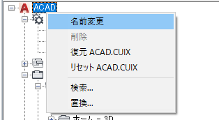

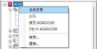

カスタマイズ グループ名を変更する
  1. [カスタマイズ]タブの[ <ファイル名> 内のカスタマイズ]ペインで、ドロップダウン リストから CUIx ファイルを選択します。
  2. カスタマイズ グループ名を右クリックし、[名前変更]を選択します。
  3. 新しいカスタマイズ グループ名を入力し、[Enter]を押します。
    注: カスタマイズ グループ名にスペースを含めることはできません。
  4. [適用]をクリックします。

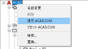

カスタマイズ ファイルを復元、リセットする
注: リセット時、プログラムのインストール場所の下にある UserDataCache フォルダ内の CUIx ファイルのみをリセットすることができます。
  1. [カスタマイズ]タブの[ <ファイル名> 内のカスタマイズ]ペインで、カスタマイズ グループ名を右クリックしします。
  2. [復元 <ファイル名>]または[リセット <ファイル名>]をクリックします。 
  3. [適用]をクリックします。

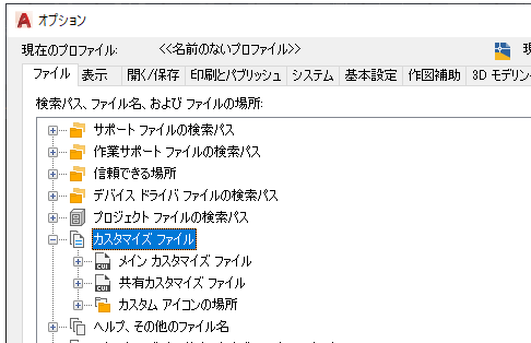

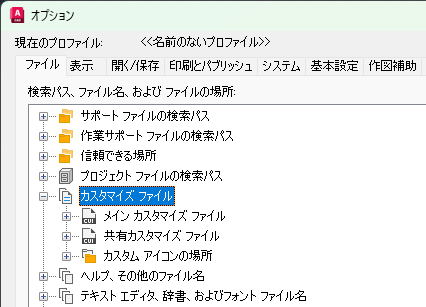

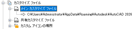

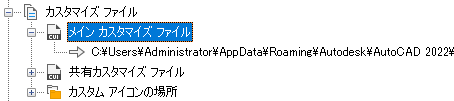

メインまたは共有カスタマイズ(CUIx)ファイルを指定する
  1. アプリケーション メニュー [オプション]を選択します。
  2. [オプション]ダイアログボックスの[ファイル]タブで、[カスタマイズ ファイル]の横のプラス(+)記号をクリックしてノードを展開します。
  3. [メイン カスタマイズ ファイル]または[共有カスタマイズ ファイル]の横のプラス記号(+)をクリックして展開します。
  4. 展開したノードの下の項目を選択し、[参照]をクリックします。
  5. [ファイルを選択]ダイアログ ボックスで、ロードするカスタマイズ ファイルを検索して選択します。[開く]をクリックします。
    選択したファイルが、プログラムのメインまたは共有カスタマイズ ファイルとして指定されます。
  6. [OK]をクリックします。
