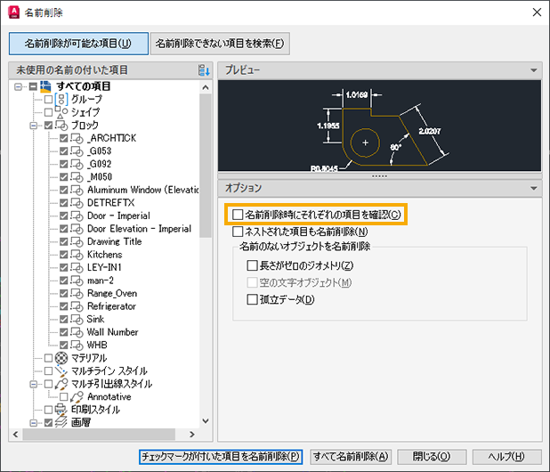

  1. [管理]タブ > [クリーンアップ]パネル > [名前削除]をクリックします。 検索
    [名前削除]ダイアログ ボックスが開きます。次の 2 つの表示可能なリストがあります。
    • [名前削除が可能な項目]未使用のすべての名前の付いた項目が含まれます
    • [名前削除できない項目を検索]使用中のすべての名前の付いた項目が含まれます
    注: AutoCAD 2019 以前または AutoCAD LT 2019 以前を使用している場合、[名前削除]ダイアログ ボックスの外観は異なりますが、機能と手順は同様です。主な違いは、新しいリリースには、選択した名前の付いたオブジェクトのプレビューと詳細が含まれていることです。

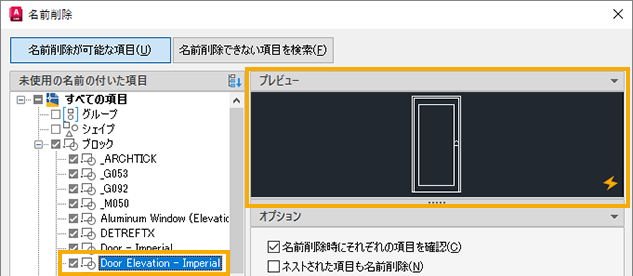

  2. [未使用の名前の付いた項目]リストの項目を参照します。項目を選択すると、プレビューが表示されます。
  3. 項目の横にあるチェック ボックスをクリックして、名前削除する項目のリストにその項目を追加または削除します。
    注: 旧リリースでは、項目自体を選択または選択解除します。

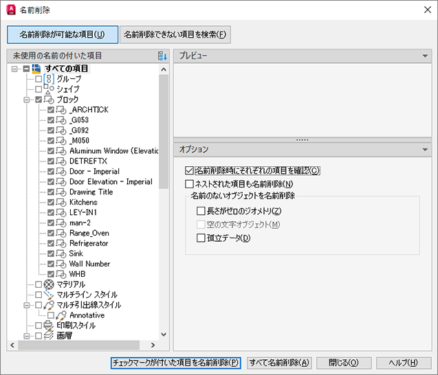

  4. [チェックマークが付いた項目を名前削除]をクリックします。
注: 単一の項目を名前削除するには、リスト内の項目を右クリックします。
[すべて名前削除]を選択して名前削除する項目の選択操作をスキップすることもできます。これにより、未使用の項目がすべて名前削除されます。
[名前削除時にそれぞれの項目を確認]をオンにした場合は、名前削除する項目ごとに確認するように求められます。確認の手順をスキップするには、このオプションをオフにします。

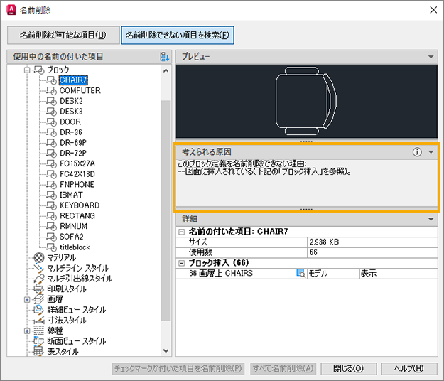

[名前削除できない項目を検索]
削除したい項目があるのに、[未使用の名前の付いた項目]リストに表示されていない場合があります。その場合は、[名前削除できない項目を検索]リストを使用して、図面内で使用中の名前の付いた項目を表示します。
  2. [名前削除できない項目を検索]をクリックします。
  3. [使用中の名前の付いた項目]リストの項目を参照します。
    項目を選択すると、プレビューと、オブジェクトを名前削除できない理由のリストが表示されます。
    [詳細]で、項目のサイズと図面に現れる回数を確認できます。図面内の項目を選択するには、図面内で選択する項目の横にある[オブジェクトを選択]アイコンをクリックします。
    [オブジェクトを選択]をクリックすると、[名前削除]ダイアログ ボックスが閉じ、図面内のオブジェクトが選択されます。

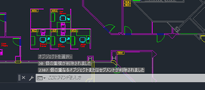

  1. [管理]タブ > [クリーンアップ]パネル > [重複オブジェクト削除]をクリックします。 検索
  2. コマンド プロンプトに対して「all」と入力し、図面内のすべてのオブジェクトを選択セットに追加します。
    [重複オブジェクト削除]ダイアログ ボックスが表示されます。ここでは、既定のオプションを使用します。
  3. [OK]をクリックします。
この図面は以前と同じように見えます。目立った乱雑さは見られませんでしたが、30 個の重複オブジェクトと 2,387 個の重複オブジェクトと線分セグメントが削除されました。

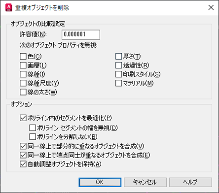

重複オブジェクト削除のオプションと設定
もう一度試してみましょう。ただし、今回は[重複オブジェクトを削除]ダイアログ ボックスのオプションのいくつかを使用します。
[次のオブジェクト プロパティを無視]
既定では、OVERKILL[重複オブジェクト削除]コマンドは、異なるプロパティのオブジェクトには作用しません。たとえば、オブジェクトが同一だが、異なる画層上にある場合や線の太さが異なる場合、それらのオブジェクトは重複として扱われません。しかし、特定のプロパティを無視するように設定を変更することができます。
この例では、3 本の同一の線分セグメントがあり、それぞれに異なる色が割り当てられています。[色]オプションをオンにすると、すべての重複オブジェクトが削除されます。
比較時に、次のオブジェクト プロパティを無視することができます。
  • 画層
  • 線種
  • 線種尺度
  • 線の太さ
  • 厚さ
  • 透過性
  • 印刷スタイル
  • マテリアル
[ポリライン内のセグメントを最適化]
この例では、線分がポリラインと重なっています。[ポリライン内のセグメントを最適化]をオンにして、これらのオブジェクトに OVERKILL[重複オブジェクト削除]を使用すると、線分オブジェクトが削除されます。
[同一線上で端点同士が重なるオブジェクトを合成]
このオプションをオンにすると、端点同士が重なる線分セグメントが結合され、単一の線分が作成されます。
