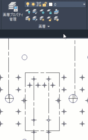

- LAYER[画層管理]コマンドを使用して[画層プロパティ管理]を開きます。 検索
注: この演習では[画層状態管理]を使用しますが、画層状態には[ホーム]タブ > [画層]パネルからアクセスすることもできます。[画層]パネルを展開します。

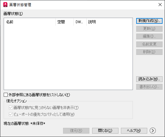

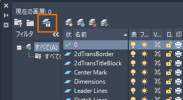

- [画層プロパティ管理]で、[画層状態管理]をクリックします。
[画層状態管理]ダイアログ ボックスが表示されます。

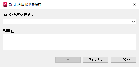

- [画層状態管理]ダイアログ ボックスで、[新規作成]をクリックします。
- 画層状態の名前(たとえば「初期状態」)を入力し、[OK]をクリックします。

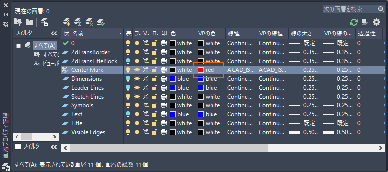

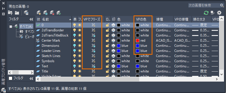

- 次の画層を非表示にします: 2dTransTitleBlock、Dimensions、Leader Lines、Text。
- 画層 Center Mark の色を赤に変更します。このビューポートに対してのみ色の変更を適用するには、[VP の色]列で色を選択します。

- [画層状態管理]をクリックします。
- 以前に作成した画層状態「初期状態」を選択し、[復元]をクリックします。画層がすべて表示された状態に戻り、Center Mark の色が復元されます。

- レイアウトで作業しているため、[ビューポートの優先プロパティとして適用]をオンにします。
- [復元]をクリックします。
