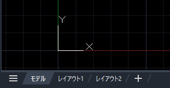

UCS アイコンが表示されていない場合は、まず[表示]タブをクリックし、UCS アイコン コントロールを切り替えて表示します。
注: コマンド プロンプトに対して UCSICON と入力し、ON を選択することもできます。
作図領域に UCS アイコンが表示されます。

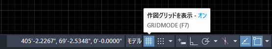

ステータス バーのグリッド アイコンをクリックして、グリッドを表示に切り替えます。クリックすることよって、グリッドの表示、非表示が切り替わります。

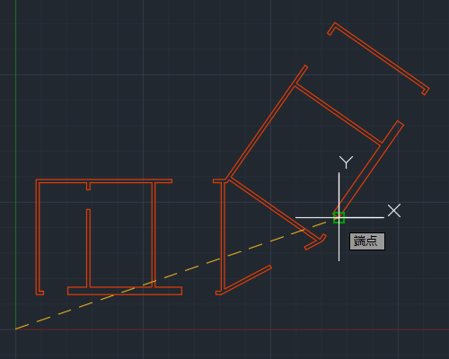

この例では、この平面図で UCS を斜めの壁に位置合わせします。
  1. UCS アイコンをクリックします。
  2. 移動グリップをクリックします。UCS アイコンが、カーソルと一緒に移動します。
  3. 壁の端点までドラッグし、[端点]オブジェクト スナップを使用して正確に配置します。

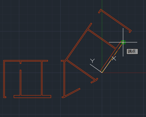

  4. UCS アイコンが新しい位置に移動した状態で、X 軸の端にある丸いグリップをクリックし、壁の端点にスナップします。

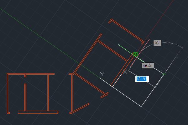

    UCS の X 軸に沿って、カーソルとグリッド線も、壁と平行になるように回転していることがわかります。
    これで、すべての新しい線分を建物の回転した壁に簡単に位置合わせできます。

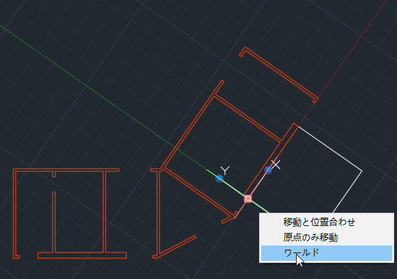

UCS をワールドにリセットする
UCS をこれらの壁に位置合わせした状態から、どうすれば元の状態に戻せるでしょうか。ここで、UCS アイコンを選択して移動グリップにカーソルを合わせ、[ワールド]を選択することができます。
これによって、UCS はワールド座標系(WCS)に戻ります。

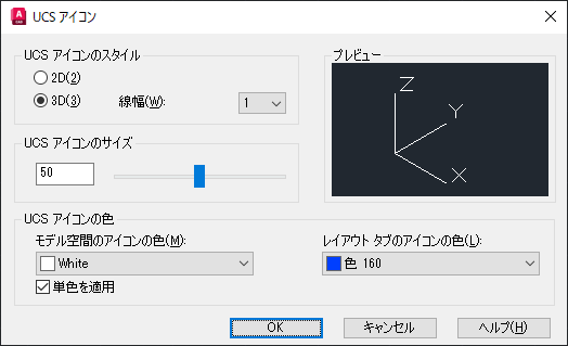

UCS アイコンの移動と方向設定に加えて、外観をカスタマイズすることもできます。UCS アイコンをさらに大きくしたり、他の色に変更することができます。これを行うには、UCS アイコンを右クリックします。ショートカット メニューから、[UCS アイコン設定] > [プロパティ]を選択します。
ここでアイコンのスタイル、サイズ、色などを設定することができます。
