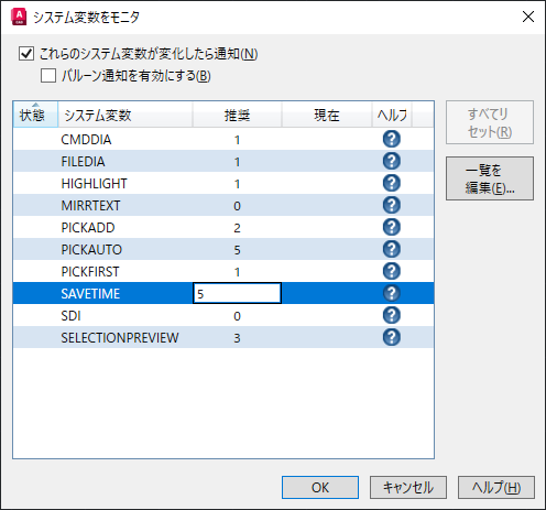

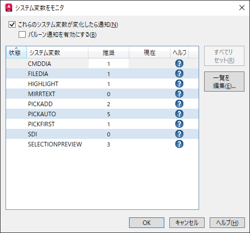

コマンド プロンプトに対して SYSVARMONITOR と入力します。[システム変数をモニタ]ダイアログ ボックスで、現在モニタしているシステム変数を確認できます。

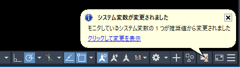

通知は既定で有効になっています。モニタしているシステム変数が変更された場合は、ステータス バー(作図領域の右下)にアイコンが表示されます。

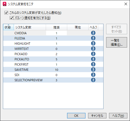

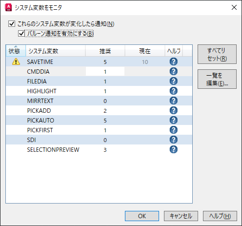

[バルーン通知を有効にする]がオンの場合、どのシステム変数が変更されたかを確認できる[システム変数をモニタ]を表示するためのリンクが含まれたバルーン通知が表示されます。
バルーン通知は単なるアイコンよりも目立ちやすく、システム変数の変更をすばやく把握するのに役立ちます。

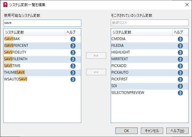

この例では、システム変数 SAVETIME をリストに追加します。SAVETIME は、自動保存の間隔を設定します。このシステム変数を追加する主な理由は、それがオフ(値が 0)にならないようにするためです。また、既定の 10 分ではなく、5 分ごとに自動保存することにします。

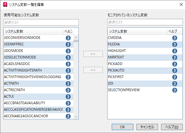

左側には、モニタに使用できるすべてのシステム変数が表示されます。右側には、既にモニタされているシステム変数が表示されます。システム変数名の隣にある[?]をクリックして、関連するヘルプ トピックを表示します。
システム変数 SAVETIME が、現在の値を推奨値として[モニタされているシステム変数]リストに追加されます。
これでモニタリングのセットアップが完了しました。モニタしているシステム変数の 1 つが変更されたら、どうなるでしょうか?通知の設定に応じて、ステータス バーにアイコンだけが表示されるか、またはアイコンとバルーンの両方が表示されます。

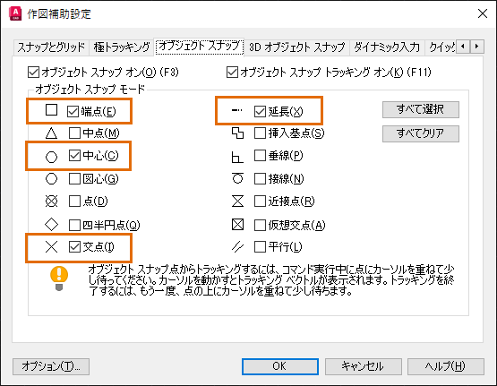

OSMODE の既定値は 4133 です。最初に気付くことは、4133 が表に示された使用可能な値ではないということです。これは、OSMODE の値がダイアログ ボックスに表示される既定の定常オブジェクト スナップの合計であるためです。
1 (端点) + 4 (中心) + 32 (交点) + 4096 (延長) = 4133
定常オブジェクト スナップの推奨値を、端点、中点、中心、挿入基点に変更したいと思います。ビットコードの値は、1 + 2 + 4 + 64 = 71 になります。そのため、システム変数モニタで OSMODE を追加し、それに 71 という推奨値を割り当てます。
