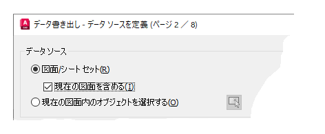

  5. [図面/シートセット]と[現在の図面を含める]オプションを使用し、[次へ]をクリックして続行します。

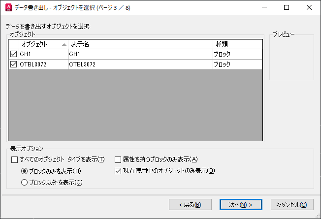

  6. [すべてのオブジェクト タイプを表示]チェックボックスをオフにし、[ブロックのみを表示]をオンにし、[次へ]をクリックして続行します。

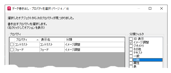

  7. [分類フィルタ]領域で[属性]以外のすべてのオプションをオフにし、チェック マークが付いているプロパティが書き出す属性値と一致していることを確認します。
  8. 各属性の[表示名]フィールドをダブルクリックし、前図と一致するようにその値を変更します。[次へ]をクリックします。

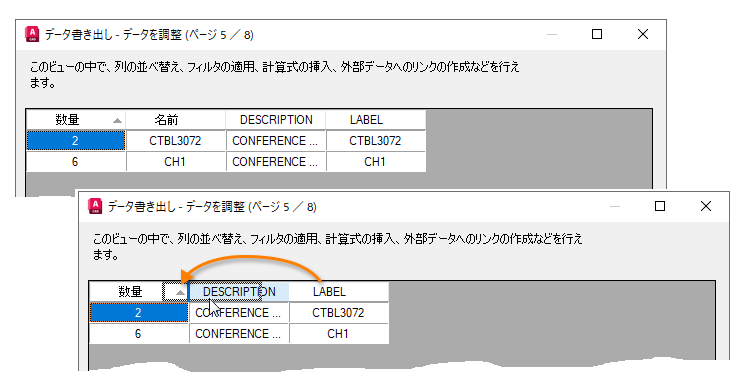

  9. [データを調整]ページで、列の並べ替え、名前の変更、非表示にするなどの設定を行い、書き出す出力をコントロールします。[次へ]をクリックして続行します。

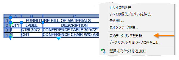

  2. 書き出されたデータを含む表を選択し、右クリックして[表のデータ リンクを更新]を選択します。
    以下は、図面にブロックを追加した後に、表の書き出されたデータを更新した結果を示しています。

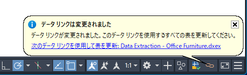

ヒント: 書き出されたデータを含む表が図面内に 1 つでも存在する場合、AutoCAD アプリケーション ウィンドウのシステム トレイにデータ リンク アイコンが表示されます。このアイコンが表示されている間、アイコンを右クリックすることで、図面内のデータ リンクを管理および更新できます。システム変数 DATALINKNOTIFY は、データ リンク アイコンの外観と機能をコントロールします。
