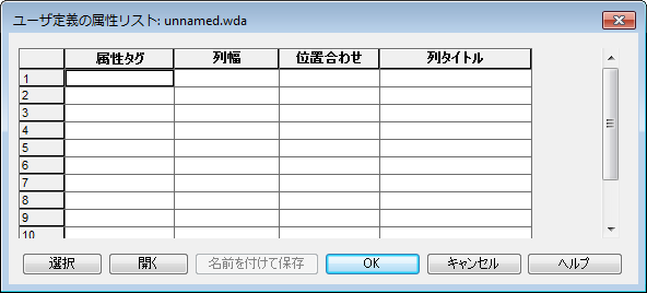

レポートにカスタム フィールドを追加するには、[ユーザ属性]ツールを使用します。
  1. [レポート]タブ[その他]パネル[ユーザ属性]の順にクリックします。 検索
  2. 1 行目の[属性タグ]列の内部をクリックします。次のいずれかの方法を使用して新規フィールド名を入力します。
    • 属性または xdata 名を入力します。VIA_WD_ 接頭辞が付加された xdata のみがサポートされています。フィールド名の入力時に接頭辞を含まないでください。
      例えば、パネル機器シンボルの[取り付け]値は、xdata の VIA_WD_MOUNT または MOUNT 属性になります。パネル レポートに[取り付け]値を含むには、フィールド名として MOUNT と入力します。
    • [クリック]をクリックして、図面から属性を選択します。
  3. (省略可能) レポート生成で使用する、属性の列幅、位置合わせ、列タイトルを指定します。空白にすると、次の既定値が使用されます。
    • [列幅]: 24
    • [位置合わせ]: 左
    • [列タイトル]: 属性タグと同じ
  4. 他の属性についても同じ操作を繰り返します。
    セルを右クリックすると、セル間の内容のコピー、切り取り、貼り付けができます。
  5. [OK]をクリックします。
    グリッドの内容が初めて保存され、[名前を付けて保存]ダイアログ ボックスが表示されます。ファイル名を入力して[保存]をクリックします。
