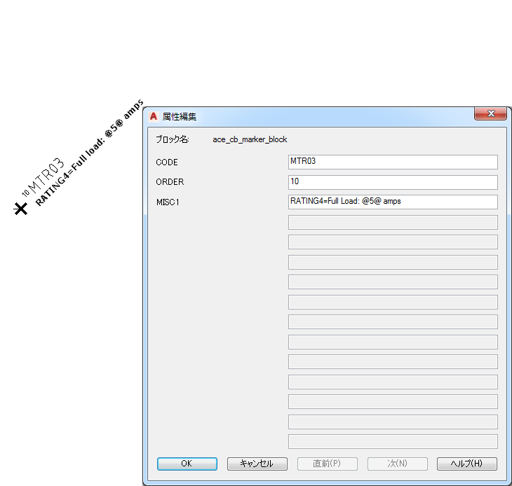

マーカー ブロック方法
  1. モーター、ヒューズ、または遮断器シンボルのマーカー ブロックを含む回路テンプレート図面を開きます。
  2. シンボルの正しいマーカー ブロックを見つけます。
  3. 形式「{属性名}=@#@」を使用して、その MISC1 属性値を編集します。「#」を正しい要素にマッピングする適切なインデックス数で置き換えます。たとえば、容量を RATING2 属性にマッピングするには、「RATING2=HP: @1@」と入力します。さらに、全負荷電流値を RATING4 属性にマッピングするには、「RATING2=HP: @1@;RATING4=Full load: @7@ amps」と入力します。インデックス付けされた値のリストはゼロが基準であることに注意してください。
    注: MISC1 属性値には、回路ビルダで特別な方法でコンポーネントまたは基準となる配線を処理するように指示する複数の特別な文字フラグを含めることができます。新しい値を追加する場合、他の特別なフラグ値を上書きしないでください。各値はセミコロンで区切ります。
  4. 回路テンプレート図面を保存します。
