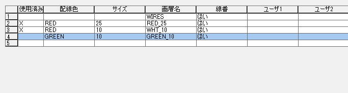

  1. [回路図]タブ[配線/線番を編集]パネル[配線タイプ作成/編集]の順にクリックします。 検索
  2. [配線タイプ作成/編集]ダイアログ ボックスで、配線タイプの 2 行目をクリックし、以下のように指定します。
    [配線色]:  赤
    [サイズ]:  25
    [画層名]は自動作成されます。作成される配線画層に、名前 RED_25 が割り当てられます。

    この例では、[配線タイプ作成/編集]ダイアログ ボックスを使用してさらに 3 つの配線タイプを作成します。
  9. [配線タイプ作成/編集]ダイアログ ボックスで、以下のように指定します。
    配線タイプ: #3
    [配線色]:  赤
    [サイズ]:  10
    [色]:  赤
    [線種]:  Hidden2
    [線の太さ]:  [既定]
    配線タイプ #4
    [配線色]:  緑
    [サイズ]:  10
    [色]:  緑

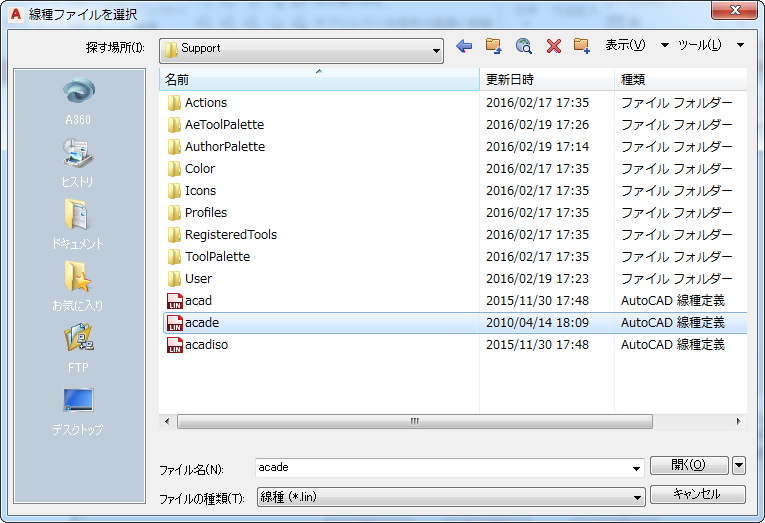

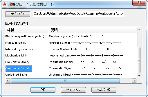

  11. [線種を選択]ダイアログ ボックスで[ロード]をクリックします。
  12. [線種のロードまたは再ロード]ダイアログ ボックスで[ファイル]をクリックします。
  13. [線種ファイルを選択]ダイアログ ボックスで acade.lin を選択して[開く]をクリックします。
    注: acade.lin ファイルの既定の場所は、¥Users¥{ユーザ名}¥AppData¥Roaming¥Autodesk¥AutoCAD Electrical {バージョン}¥{リリース番号}¥{国コード}¥Support です。
  14. [線種ファイルを選択]ダイアログ ボックスで[Pneumatic Signal]を選択して[OK]をクリックします。
  15. [線種を選択]ダイアログ ボックスで[Pneumatic Signal]を選択して[OK]をクリックします。
