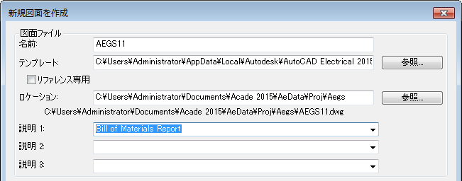

  1. [プロジェクト マネージャ]で、[新規図面]ツールをクリックします。
  2. [新規図面を作成]ダイアログ ボックスで、次のように指定します。
    [名前]:  AEGS11
    説明 1:  部品表レポート
  3. [テンプレート]編集ボックスの横の[参照]をクリックします。
    AutoCAD Electrical ツールセット によってインストールされた一連のテンプレート(*.dwt ファイル)には、acad.dwt や ACAD_ELECTRICAL.dwt などのさまざまな種類の図面の設定が格納されています。
    また、独自のテンプレートを作成したり、任意の図面をテンプレートとして使用したりすることもできます。図面は作成過程のどの段階でも、テンプレート ファイルとして保存できます。図面をテンプレートとして使用すると、その図面に含まれている設定が新しい図面に適用されます。テンプレートをベースにした図面を変更しても、テンプレート ファイルには影響しません。
    AutoCAD Electrical ツールセット では、AutoCAD テンプレート ファイルの使用を完全にサポートしています。AutoCAD 図面を AutoCAD Electrical ツールセット と互換可能にするには、AutoCAD Electrical ツールセット コマンドを選択して、図面を変更します。
  4. [テンプレートを選択]ダイアログ ボックスで、ACAD_ELECTRICAL.dwt を選択し、[開く]をクリックします。
  5. [新規図面を作成]ダイアログ ボックスで、[OK]をクリックします。
