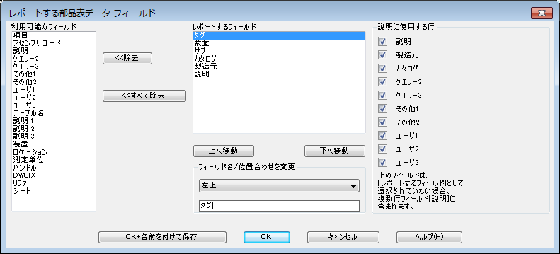

  2. [レポート ジェネレータ]ダイアログ ボックスで、[レポート形式の変更]をクリックします。
    [レポートする部品表データ フィールド]ダイアログ ボックスの[レポートするフィールド]領域に、部品表の形式を定めるフィールドが表示されます。
  3. [レポートするフィールド]リストで[タグ]を選択します。
  4. [<<除去]をクリックします。
    [タグ]フィールドが[レポートするフィールド]リストから外れて[利用可能なフィールド]に移動します。
    注: [利用可能なフィールド]リストからフィールドを選択して、レポートに追加することもできます。[上へ移動]と[下へ移動]のボタンを使用して、列を並べ替えることができます。[OK + 名前を付けて保存]ボタンをクリックすると、再利用できるように設定がファイルに保存されます。
  5. [OK]をクリックします。
    注: 新しく作成した形式は、部品表レポートを次に抽出するとき以降の既定になります。
    [レポート ジェネレータ]ダイアログ ボックスの部品表データが、形式が更新された状態で表示されます。
