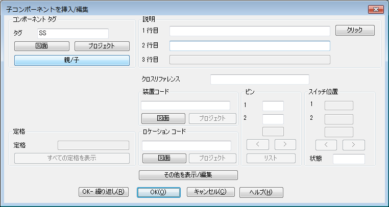

  7. [子コンポーネントを挿入/編集]ダイアログ ボックスで、[OK]をクリックします。

  5. [コンポーネントを挿入/編集]ダイアログ ボックスで、次の値を確認します。
    [コンポーネント タグ]  LT410
  6. [説明]領域で、次のように指定します。
    1 行目:  MAINT
    2 行目:  MODE
  7. [コンポーネントを挿入/編集]ダイアログ ボックスで、[OK]をクリックします。

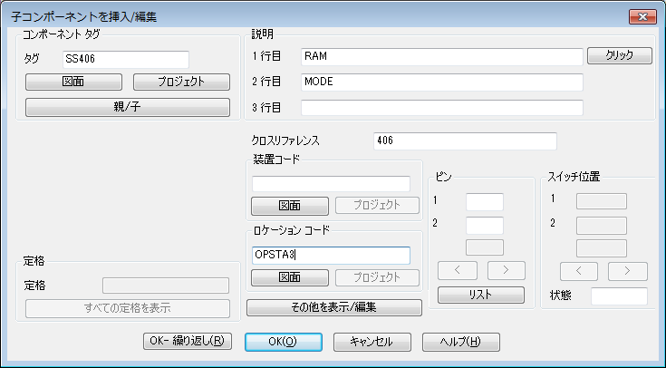

  4. [子コンポーネントを挿入/編集]ダイアログ ボックスの[コンポーネント タグ]領域で、[親/子]ボタンをクリックします。
  5. プロンプトに対して、次のように操作します。
    コンポーネントを選択:
     ライン リファレンス 408 上の既存スイッチの下の子接点(3)をクリックします。
    子接点が読み取られ、適切な注釈が新規のスイッチ接点に転送されます。AutoCAD Electrical ツールセット
  6. [子コンポーネントを挿入/編集]ダイアログ ボックスで、[OK]をクリックします。
    子接点情報が図面に表示されます。
