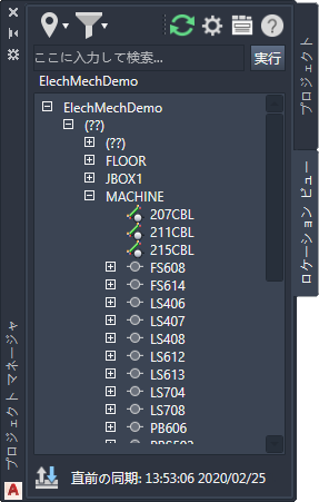

コンポーネント ツリー
標準コンポーネント、端子、PLC モジュール、コネクタ、ケーブル マーカーのリストを表示します。ツリーの最上位のノードは、プロジェクト全体を表します。プロジェクトの下の各ノードは、装置の値を表します。各装置の下のノードは、対象の装置内にあるロケーションの値を表します。
コンポーネント ツリーの表示は、デバイス タイプに応じて異なります。エレメカ コンポーネントを挿入する際は、一意の名前(装置コード、ロケーション コード、コンポーネント タグ)、ピン番号、端子番号を指定することをお勧めします。たとえば、図面にケーブル マーカーがあり、ケーブル タグの値が重複している場合、コンポーネント ツリー表示や[接続]タブのコンポーネントについて予期しない動作が発生する可能性があります。この問題は、[ロケーション ビュー]の端子およびケーブル マーカーで発生する頻度が高いことが確認されています。
[標準コンポーネント]
タグ値: 展開すると、割り当てられているピンが表示されます。
[端子]
タグ ストリップ値:端子番号: マルチレベル端子では、カンマで区切られた各端子番号が一覧表示されます。展開すると、レベルの説明が表示されます。
注: 線番が付いている端子の場合、端子番号の代わりに線番が表示されます。
PLC
タグ値: 展開すると、各ピンとアドレス値が表示されます。
コネクタ
2 行に分かれたタグ値です(プラグ側に 1 つとジャック側に 1 つ)。展開すると、ピンが表示されます。
ケーブル
タグ値:
子
子コンポーネントは、親を挿入するまでツリーから除外されます。
注: デバイスのノードの上にカーソルを合わせると、カタログや説明など、デバイスに関する詳細情報が表示されます。
