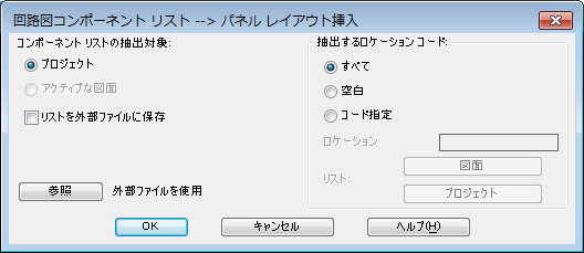

  5. [回路図コンポーネント リスト --> パネル レイアウト挿入]ダイアログ ボックスで、次の項目を確認します。
    [コンポーネント リストの書き出し対象]:  [プロジェクト]
    [書き出すロケーション コード]:  [すべて(ALL)]
  6. [OK]をクリックします。

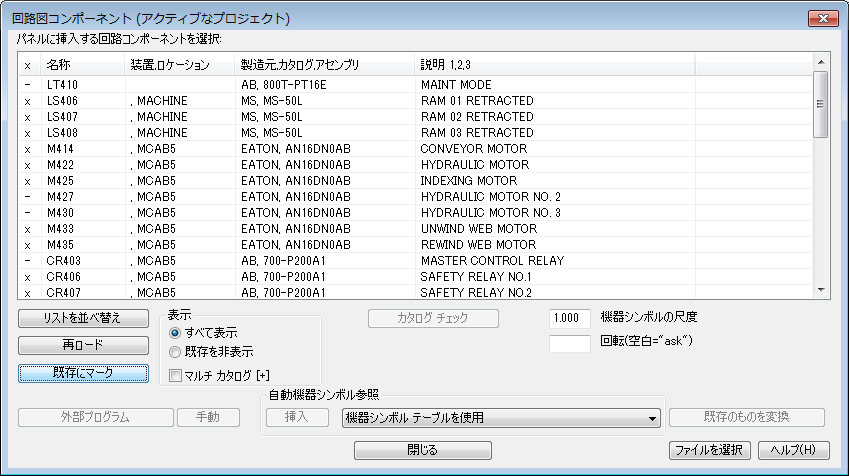

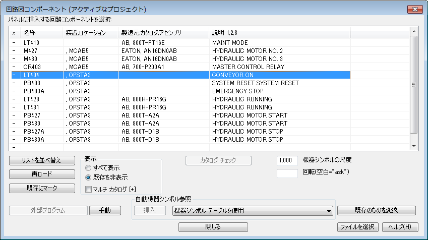

  9. [回路図コンポーネント(アクティブなプロジェクト)]ダイアログ ボックスで[既存にマーク]をクリックします。x はプロジェクトに既に配置されている機器シンボルを示します。
    同一のコンポーネントを複数回挿入することはできません。x のついた項目を選択すると、[挿入]ボタンが使用できなくなります。
    注: リストでコンポーネント名の前に o (オー)が表示されている場合、一致するコンポーネント タグを持つパネル コンポーネントは検出されたものの、カタログ情報は一致していないことを示します。

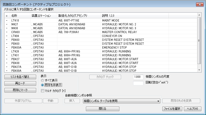

  10. [回路図コンポーネント(アクティブなプロジェクト)]ダイアログ ボックスの[表示]領域で、[既存を非表示]を選択します。
    パネル レイアウトに未挿入の回路図コンポーネントの機器シンボルが表示されます。
    これで、回路図コンポーネントの機器シンボルを手動でパネル レイアウトに挿入開始できます。
手動でシステム リセット機器シンボルを挿入

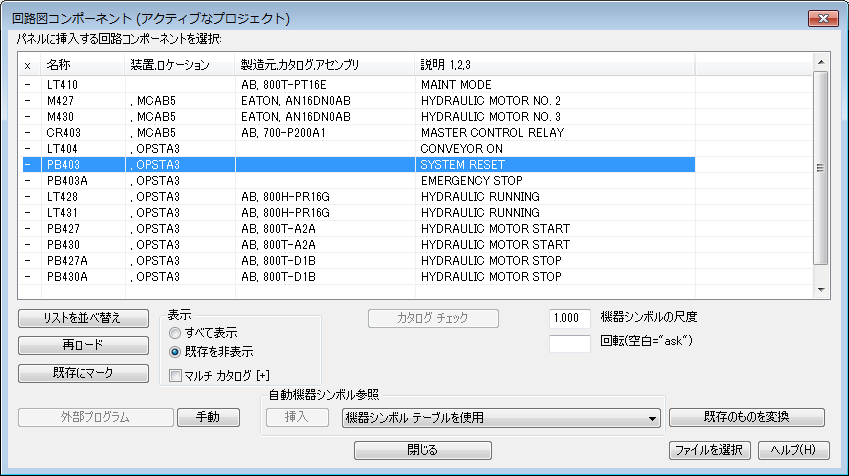

  1. 回路図コンポーネント(アクティブなプロジェクト)]ダイアログ ボックスで、[PB403 OPSTA3 SYSTEM RESET]を選択します。
  2. [手動]ボタンをクリックします。

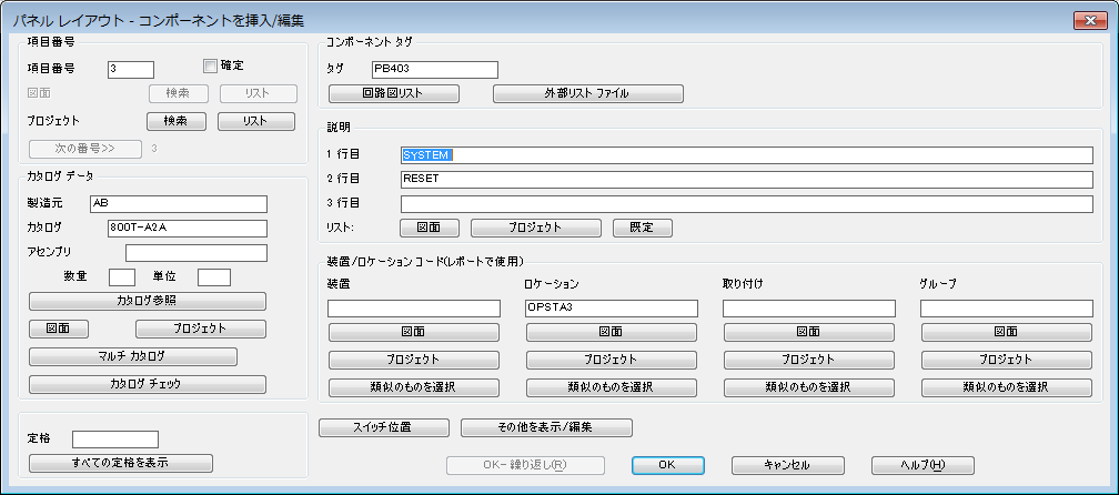

    コンポーネントに、既に項目番号が割り当てられている場合があります。カタログ情報が同じであるコンポーネントが見つかると、AutoCAD Electrical ツールセット により、新しいコンポーネントに自動的に同一の項目番号が割り当てられます。項目番号が割り当てられていないが、一致するコンポーネントが存在すると考えられる場合は、[検索]ボタンのいずれかを使用して図面またはプロジェクトを検索します。一致するコンポーネントがない場合は、[次の番号]ボタンをクリックしてこの機器シンボルに項目番号を割り当てます。このボタンを使用すると、機器シンボルを挿入して項目番号を割り当てるたびに更新されます。この項目番号または細目番号は BOM およびコンポーネント レポートに使用され、機器シンボルに付けられたオプションのバルーン ラベルによって参照できます。[項目番号を再シーケンス]を後で実行するときに項目番号を変更しない場合は、項目番号の横の[確定]をオンにします。
    注: [パネル レイアウト - コンポーネントを挿入/編集]ダイアログ ボックスは、パネル機器シンボルを挿入するたびに表示されます。回路図からの情報が、パネル機器シンボルに自動的に引き継がれます。
  9. [パネル レイアウト - コンポーネントを挿入/編集]ダイアログ ボックスで、[OK]をクリックします。

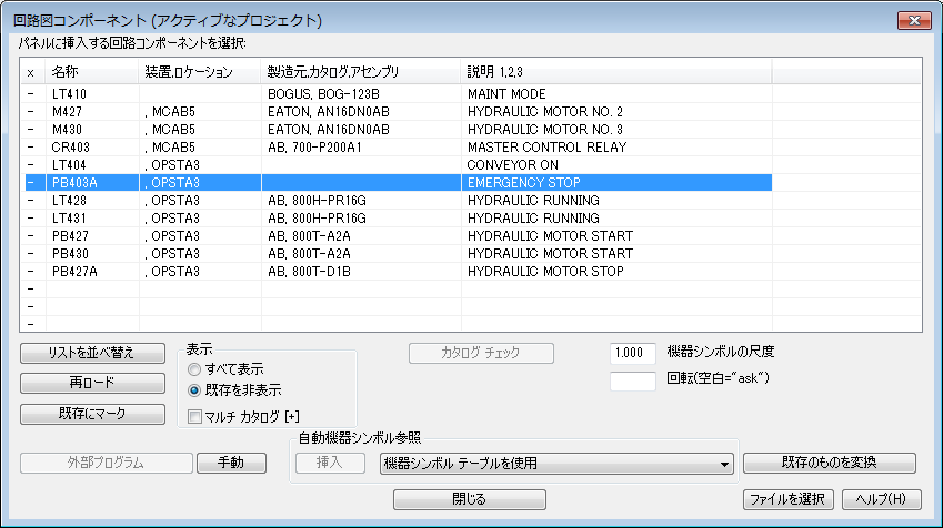

  1. [回路図コンポーネント(アクティブなプロジェクト)]ダイアログ ボックスで、[PB403A OPSTA3 EMERGENCY STOP]を選択します。
  2. [手動]ボタンをクリックします。

  1. [回路図コンポーネント(アクティブなプロジェクト)]ダイアログ ボックスで、[LT404 OPTSTA3 CONVEYOR ON]を選択します。
  2. [手動]ボタンをクリックします。
