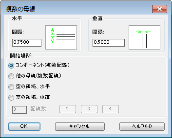

  4. [回路図]タブ[配線/線番を挿入]パネル[複数の母線]の順にクリックします。 検索
  5. [複数の母線]ダイアログ ボックスで、次のように指定します。
    水平間隔:  0.75
    垂直間隔:  0.50
    開始:  コンポーネント(複数の配線)
  6. [OK]をクリックします。
