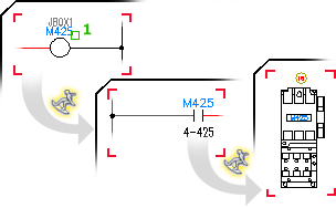

概要 - サーフを使用してリファレンス間を移動する
プロジェクト図面セット内のリファレンスを移動します。コンポーネント タグ、カタログ番号、線番、または項目番号をサーフしたり、このいずれかのタイプの値を含むレポート表をサーフできます。また、回路の渡り線呼び合いをサーフします。
[サーフ]ダイアログ ボックスに一覧表示されている任意の参照をダブルクリックすると、関連付けられている図面が開きます。
