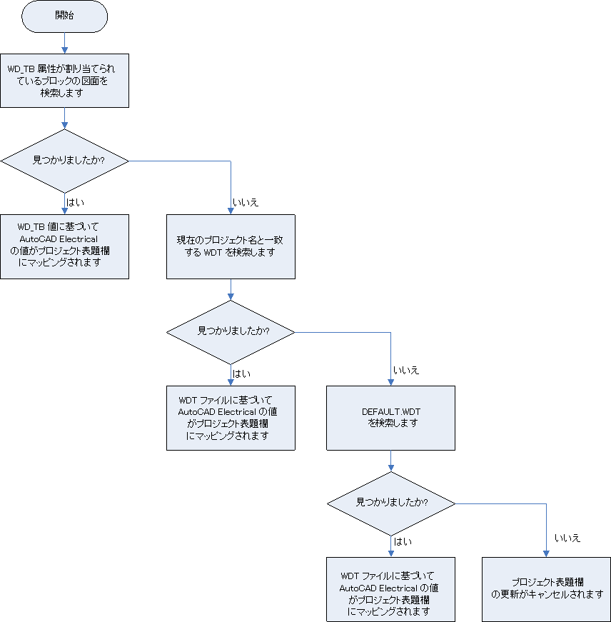

プロジェクト表題欄のリンク方法には次の 2 つがあります。
プロジェクト表題欄の更新時に使用する方法は、この順序で決定されます。AutoCAD Electrical ツールセット

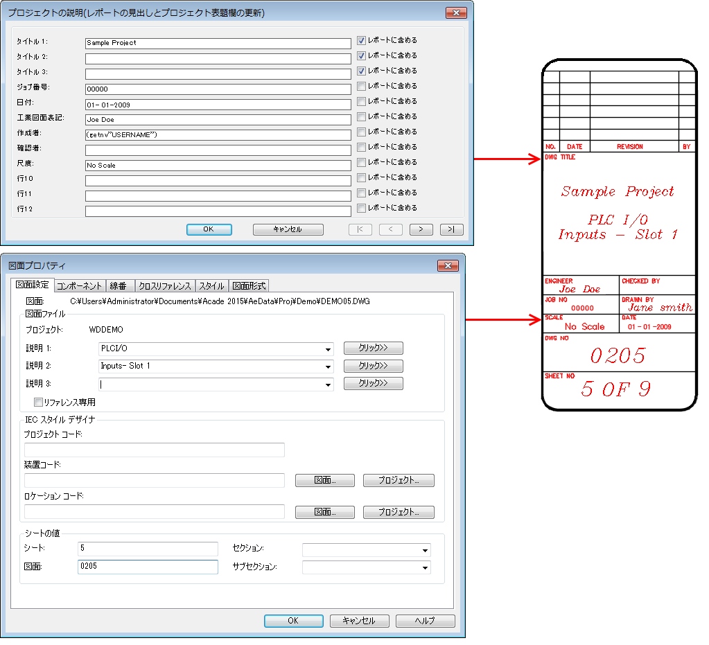

プロジェクトと図面に固有の次の値をプロジェクト表題欄の属性にマッピングするには、[プロジェクト表題欄設定]を使用します。
マッピング コード
[説明]
LINEx
プロジェクトの説明の行。"x" はプロジェクトの説明の行番号です。
SHEET
[図面プロパティ]ダイアログ ボックスで割り当てたシート番号(%S)
SHEETMAX
アクティブなプロジェクト内の図面の数
DWGNAM
[図面プロパティ]ダイアログ ボックスで割り当てた図面名(%D)
DD1(または DWGDESC)、DD2、DD3
[図面プロパティ]ダイアログ ボックスで割り当てた図面の説明
DWGSEC
[図面プロパティ]ダイアログ ボックスで割り当てたセクション コード
DWGSUB
[図面プロパティ]ダイアログ ボックスで割り当てたサブセクション コード
[ファイル名]
パスまたは拡張子のない図面ファイル名
[完全ファイル名]
パスと拡張子を含む図面ファイル名
FILENAMEEXT
拡張子が .dwg のみの図面ファイル名
[IEC_P]
[図面プロパティ]ダイアログ ボックスで割り当てたプロジェクトの値
[IEC_I]
[図面プロパティ]ダイアログ ボックスで割り当てた装置の値
[IEC_L]
[図面プロパティ]ダイアログ ボックスで割り当てたロケーションの値
PLOTTIME
現在の時間(24 時制)
PLOTTIME12
現在の時間(12 時制 am/pm 形式)
PLOTDATE
現在の日付(MM:DD:YYYY 形式)
PLOTDATEMMDDYY
現在の日付(MM:DD:YY 形式)
PLOTDATEYYMMDD
現在の日付(YY:MM:DD 形式)
PLOTDATEYYYYMMDD
現在の日付(YYYY:MM:DD 形式)

複数の説明を設定する
AutoCAD Electrical ツールセット では、図面ごとに 3 つの説明行を使用できます。それより多くの説明行が必要な場合は、説明の各行を「|」の文字で複数の部分に分割できます。この各部分が、プロジェクト表題欄の異なる属性にマップされます。
たとえば、説明の最初の行を 3 つの属性にマッピングするには、次の形式を使用します。
attrname1|attrname2|attrname3=DD1
次に、[図面プロパティ]の[図面設定]タブ ダイアログ ボックスの[説明 1]の値を、改行位置に「|」を入れて区切ります。一例は、「Main cabinet|120VAC|PLC I/O」です。[プロジェクト表題欄を更新]コマンドは、このテキスト文字列を、プロジェクト表題欄の 3 つの属性に分割します。
