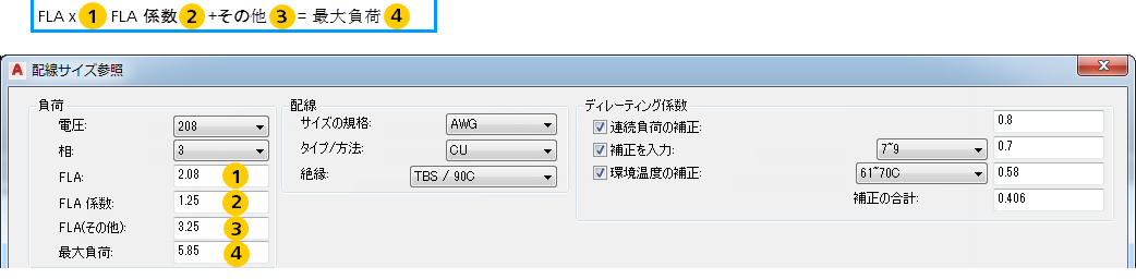

[回路を選択]ダイアログ ボックスで回路を選択してから[環境設定]をクリックし、[モーターの設定]のパラメータを入力してから[配線の設定]の[参照]ボタンを選択します。
[負荷]
[電圧]
配線コンダクタの電圧を設定します。
相
電力の相を設定します。
[FLA]
配線コンダクタが伝送する全負荷電流を設定します。
[FLA 係数]
配線コンダクタの最大負荷を計算するために、FLA 値と乗算する値を設定します。
[その他]
メインのモーターまたは負荷と組み合わせるか、またはコンダクタのこの共有分岐回路セットから供給される、追加の負荷の電流値を設定します。この値は、製品の FLA×FLA 係数の値に加算されます。
[最大負荷]
コンダクタの計算上の最大負荷を表示します。これは、製品の FLA×FLA 係数の値に、FLA(その他)を加算した値に基づいています。

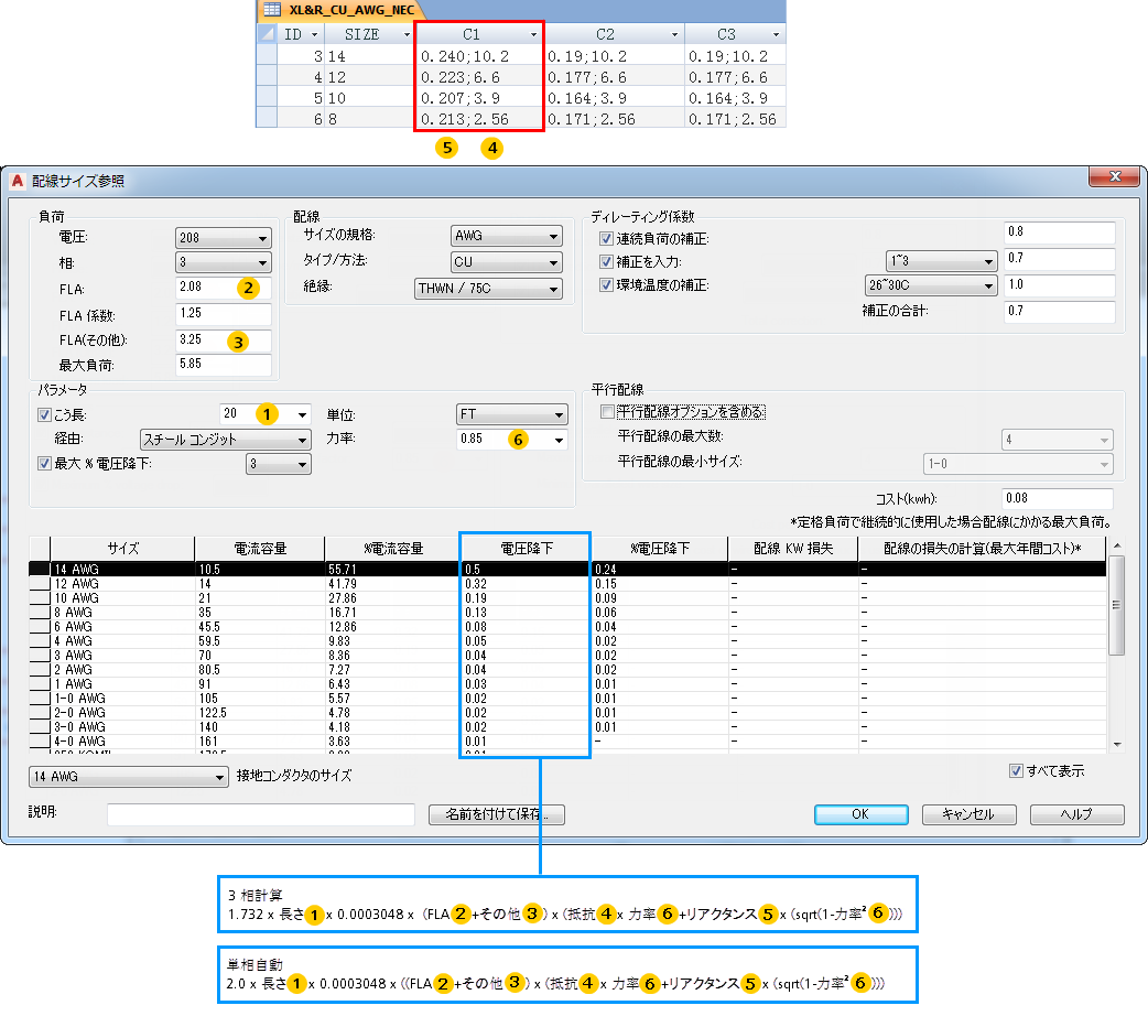

[こう長]
電圧降下の計算で、配線長を考慮するかどうかを指定します。
[こう長]がオンの場合は、距離を設定します。
単位
[こう長]がオンの場合は、距離の単位を設定します。
[経由]
[こう長]がオンの場合は、電圧降下の計算に影響するコンジットまたは配線管のタイプを設定します。使用可能なタイプは電子規格データベース ファイルから抽出されます。
[力率]
[こう長]がオンの場合は、力率値は電圧降下の計算に使用されます。

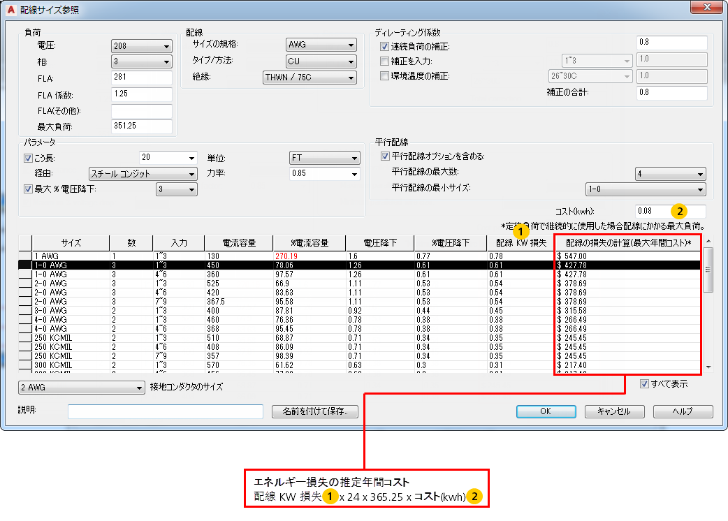

[コスト(kwh)]
配線の損失の計算に使用するコスト(kwh)を設定します。

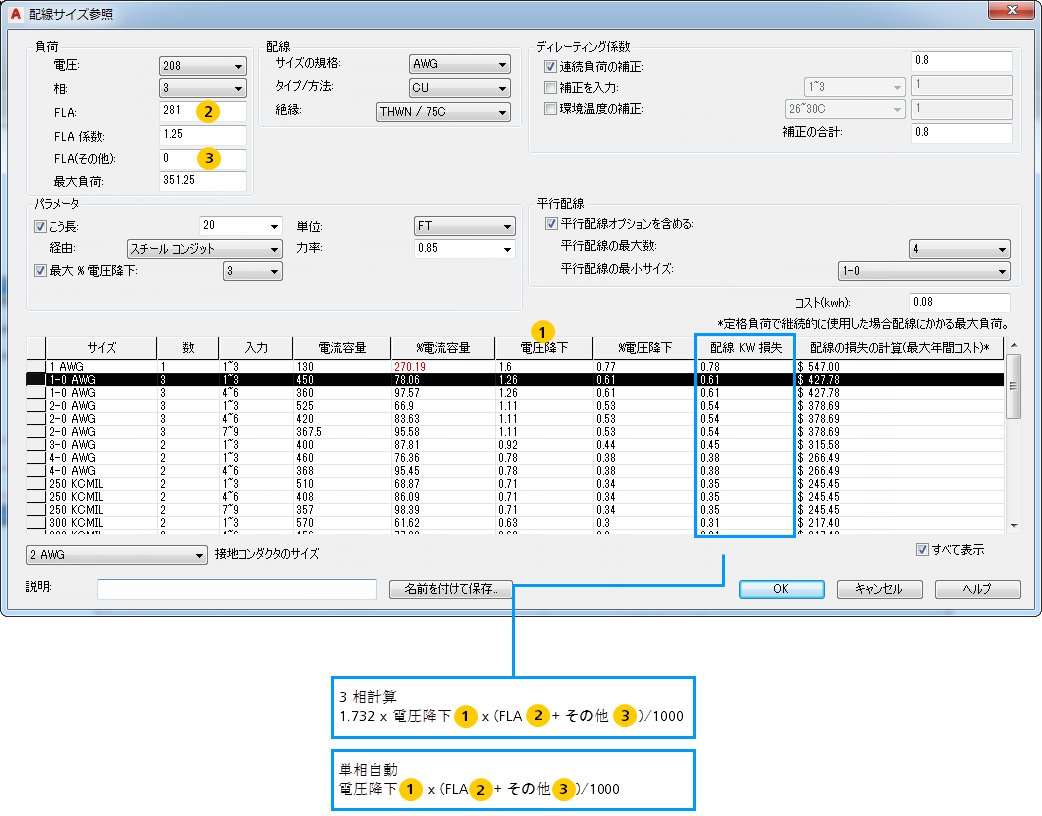

[電圧降下]
電力の片方の終端からもう一方の終端までの電圧降下を計算した値です。コンダクタの長さが定義された場合にのみ計算されます。
[%電圧降下]
電圧降下の値を、適用された電圧で割って 100 を掛けた値です。
[配線 KW 損失]
[電圧降下]と[FLA]から計算されます。
[配線の損失の計算(最大年間コスト)]
定格の負荷で使用を続けた場合の配線の損失の最大コストです。
