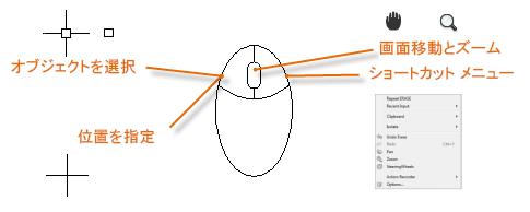

マウス
ほとんどのユーザはポインティング デバイスとしてマウスを使用しますが、他のデバイスにも同等のコントロールがあります。
ヒント: オプションを表示したいときは、右クリックしてみてください。カーソルの位置とコマンドの実行中であるかどうかに応じて、表示されるショートカット メニューに関連するコマンドとオプションが表示されます。

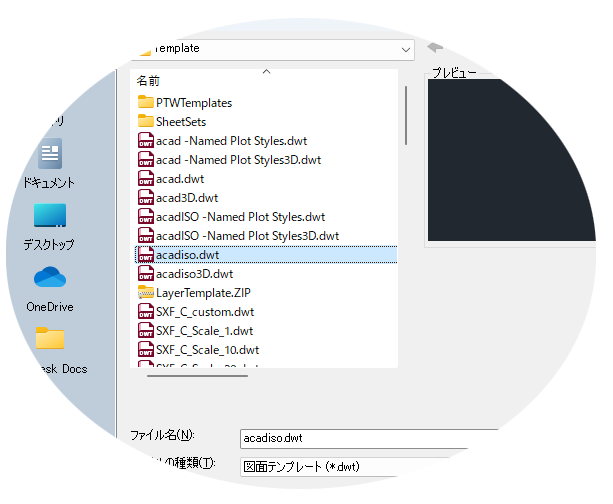

これらの設定のすべてを、 「図面テンプレート」ファイルに保存することができます。[新規作成]をクリックし、いくつかの図面テンプレート ファイルの中から選択します。
「Tutorial」テンプレート ファイルは、建築および機械設計を練習するための簡単な例です。フィート/インチ単位(i)とメートル単位(m)の両方のバージョンがあります。寸法を記入するときに、これらの設定を試してみてください。

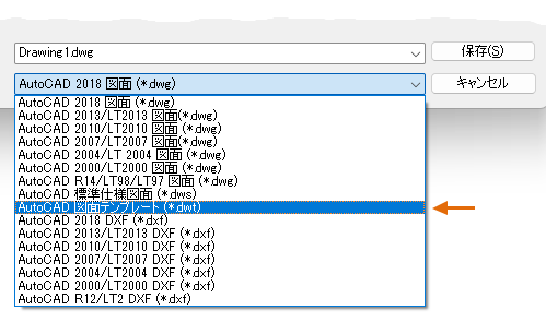

独自の図面テンプレート ファイルを作成する
どの図面(.dwg)ファイルも、図面テンプレート(.dwt)ファイルとして保存することができます。既存のテンプレート ファイルに基づいて新しい図面テンプレート ファイルを作成するには、既存の図面テンプレート ファイルを開いて修正し、別のファイル名で保存し直します。

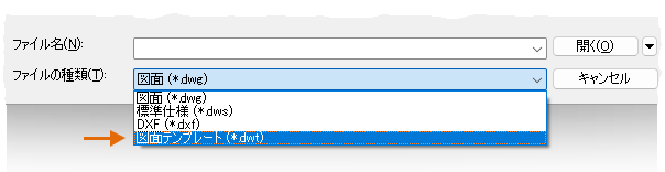

単独で作業している場合は、自分の好みに合った独自の図面テンプレート ファイルを作成し、慣れてきたら徐々に他の機能の設定を追加することができます。既存の図面テンプレート ファイルを修正するには、[開く]をクリックして、[ファイルを選択]ダイアログ ボックスで[図面テンプレート(*.dwt)]を選択し、図面テンプレート ファイルを選択します。

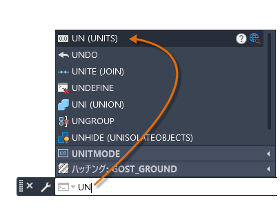

使用する長さの単位を決定したら、UNITS[単位管理]コマンドを使用して、次のようないくつかの単位表示の設定をすることができます。
フィート/インチ単位で作業する場合、UNITS[単位管理]コマンドを使用して単位のタイプを[建築図面表記]に設定してから、オブジェクトを作成するときにインチ単位で長さを指定します。メートル単位を使用する場合は、単位のタイプを[十進表記]に設定したままにします。単位の形式と精度を変更しても、図面の内部精度には影響しません。これは、長さ、角度、座標のユーザ インタフェースでの表示方法にのみ影響します。
