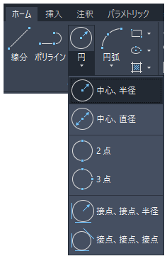

CIRCLE[円]コマンドの既定のオプションでは、中心点と半径を指定する必要があります。
その他の円オプションは、ドロップダウン リストから使用できます。
または、コマンド ウィンドウに CIRCLE または C と入力し、オプションをクリックして選択することもできます。このようにすると、次に示すように、中心点を指定するか、ハイライト表示されているコマンド オプションの 1 つをクリックすることができます。

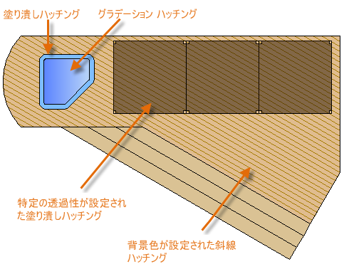

ヒント: ソリッド塗り潰しまたはグラデーション塗り潰しに設定した場合、[ハッチング作成]タブの透過性レベルの設定を調整し、適切な表示効果を得ることもできます。
次に、ソリッド塗り潰しハッチングの使用例をいくつか示します。

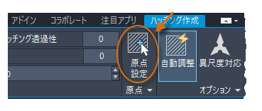

ヒント: 上のデッキのように、ハッチングでパターンの位置合わせが必要な場合は、[原点設定]オプションを使用して位置合わせ点を指定します。

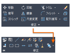

ハッチング、塗り潰し、幅のあるポリライン、文字オブジェクトが重なっている場合は、DRAWORDER[表示順序]コマンドを使用して、どのオブジェクトが他のオブジェクトの上または下にあるかを決定します。たとえば、青色の河川が黄色の高速道路の上を横切るのではなく、高速道路が河川の上を横切るようにすることができます。
リボンの[修正]パネルから、いくつかの表示順序オプションにアクセスできます。下図のように、[修正]パネルをクリックして展開し、下向き矢印をクリックします。
ドロップダウン リストには、選択したオブジェクトのオプションと、たとえば文字のような特定のタイプのオブジェクトすべてに適用される追加のオプションが表示されます。
