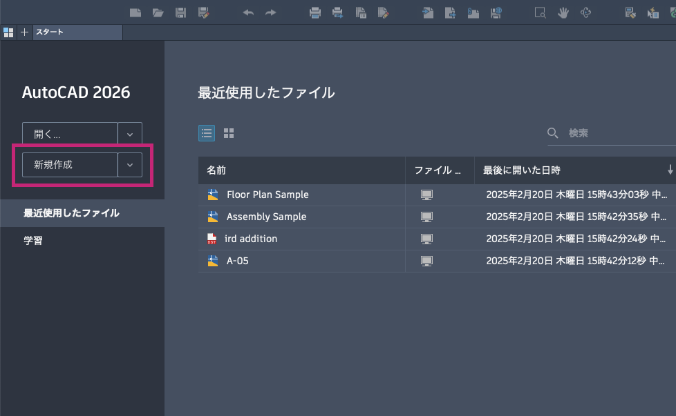

AutoCAD を起動した後、[スタート]タブで[新規作成]をクリックするか、[新規作成]ドロップダウン メニューをクリックして新規図面を開始します。
新規図面 Drawing1 が、作図領域のすぐ上にある新しいタブで開始されます。タブをクリックして、開いた複数の図面ファイルを切り替えることができます。既定のテンプレートを使用して新しい図面を開始するには、プラス記号をクリックします。
新しい図面を開始したり、タブを切り替えてみてください。図面タブをドラッグして並べ替えることもできます。

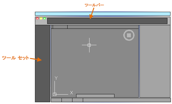

AutoCAD には、作図領域の左側にツールセットが含まれています。[製図]タブから、このガイドで紹介するコマンドのほとんどにアクセスできます。また、作図領域の上のツールバーには、[新規作成]、[開く]、[保存]、[印刷]、[元に戻す]など、頻繁に使用するコマンドが含まれています。

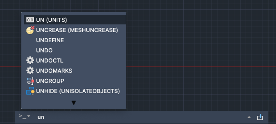

AutoCAD の中核はコマンド ウィンドウです。このウィンドウは、作図領域の下部にドッキングされています。コマンド ウィンドウには、プロンプト、オプション、メッセージが表示されます。
ツール セット、ツールバー、メニューを使用する代わりに、コマンド ウィンドウに直接コマンドを入力することができます。
コマンドを入力し始めると、コマンドが自動的に表示されることに注目してください。下の例のように、複数の選択肢がある場合は、直接クリックしたり、矢印キーで希望の選択肢に移動してから[Enter]や[Spacebar]を押すことで選択することができます。

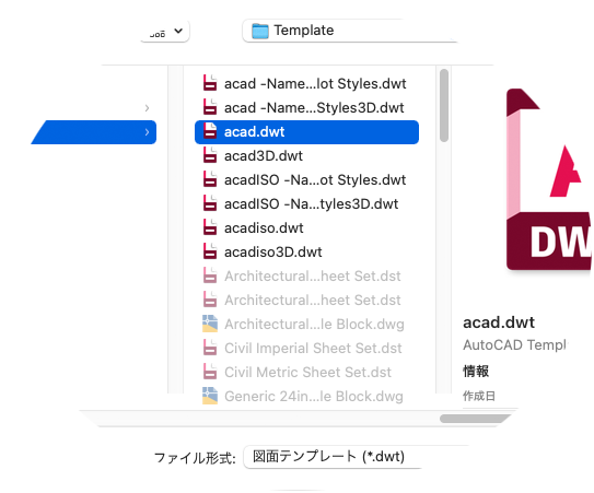

これらの設定はすべて、図面テンプレート ファイルに保存することができます。[新規作成]をクリックし、いくつかの図面テンプレート ファイルの中から選択します。
「Tutorial」テンプレート ファイルは、建築および機械設計を練習するための簡単な例です。フィート/インチ単位(i)とメートル単位(m)の両方のバージョンがあります。寸法を記入するときに、これらの設定を試してみてください。

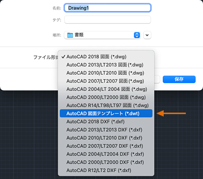

任意の図面(.dwg)ファイルを、図面テンプレート(.dwt)ファイルとして保存できます。既存のテンプレート ファイルに基づいて図面テンプレート ファイルを作成するには、既存の図面テンプレート ファイルを開いて修正し、別のファイル名で保存します。

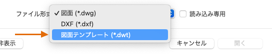

単独で作業している場合は、自分の好みに合った独自の図面テンプレート ファイルを作成し、慣れてきたら徐々に他の機能の設定を追加することができます。既存の図面テンプレート ファイルを修正するには、[開く]をクリックし、ダイアログ ボックスで[図面テンプレート(*.dwt)]を選択し、テンプレート ファイルを選択します。
