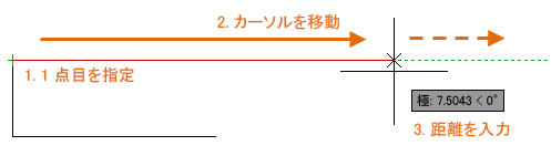

線分を作成するときなど、点を指定する必要がある場合、極トラッキングを使用して、カーソルの動きを特定の方向にガイドすることができます。
たとえば、下のように線分の始点を指定し、次にカーソルを右に動かしてコマンド ウィンドウに距離を入力することによって、線分の正確な水平距離を指定します。
既定では、極トラッキングはオンで、カーソルは水平または垂直方向(0 または 90 度)にガイドされます。

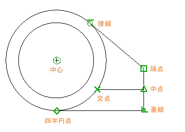

オブジェクト上の正確な位置を指定する最も重要な方法は、オブジェクト スナップです。次の図では、各種のオブジェクト スナップがマーカーで示されています。
オブジェクト スナップは、コマンドの実行中、点を指定するようにプロンプトが表示されたとき、使用できます。たとえば、新しい線分の作成を開始し、既存の線分の端点にカーソルを近付けると、カーソルがその点に自動的にスナップされます。

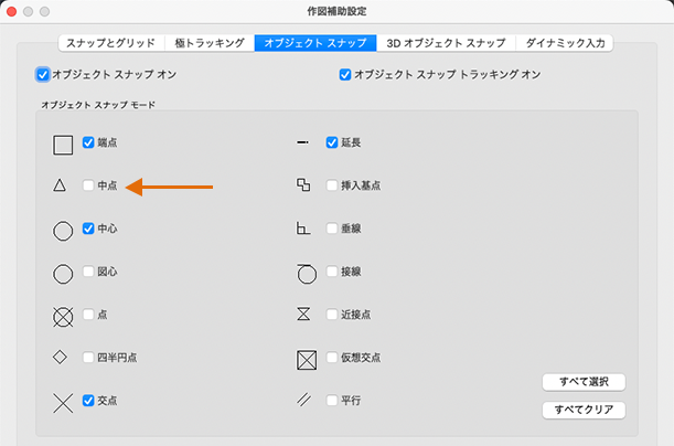

「定常オブジェクト スナップ」と呼ばれる既定のオブジェクト スナップを設定するには、OSNAP[オブジェクト スナップ設定]コマンドを使用します。たとえば、[中点]オブジェクト スナップを既定でオンにしておくと便利な場合があります。

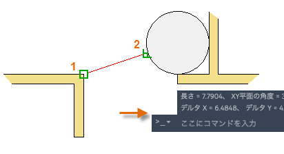

作図内容を検証するため、ジオメトリを計測します。モデルの任意の 2 点間の距離を計測するには、DIST[距離計算]コマンド(DI と入力することも可能)を使用します。
たとえば、次の 2 点間の距離を計測する必要があるとします。これは、壁のコーナーと小さなテーブルかもしれず、プラスチック部品とワイヤの 2D 断面かもしれません。
DIST[距離計算]コマンドを開始した後、コーナー(1)の端点をクリックします。次に、[Shift]を押しながら右クリックし、オブジェクト スナップ メニューから[垂線]を選択します。最後に、円(2)をクリックします。
表示される計測結果の小数点以下の桁数や単位の形式は、UNITS[単位管理]コマンドで設定します。
