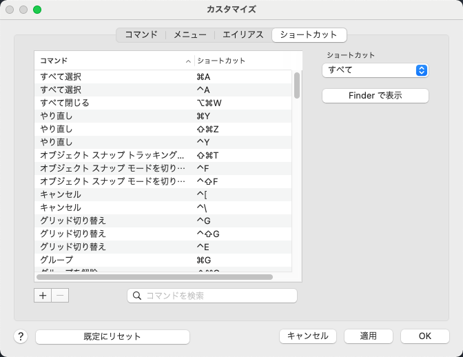

[ショートカット]タブ([カスタマイズ]ダイアログ ボックス)
使用可能なキーボード ショートカットを管理します。キーボードショートカットは、[Ctrl]+[S] (保存)などのキーストロークの組み合わせです。
CUI[ユーザ インタフェースをカスタマイズ] (コマンド)
メニュー: [ツール] > [カスタマイズ] > [インタフェース(CUI)]
次のオプションが表示されます。
コマンド ショートカット リスト
現在のキーボード ショートカットのリストが表示されます。列見出しをクリックすると、その列を基準に結果をソートすることができます。
[追加]
ショートカットを記録してコマンドに割り当てることができるバイザーが表示されます。
[除去]
選択したショートカットを削除します。
[検索]
文字を入力すると、ショートカットが割り当てられているコマンドのリストがフィルタ処理されます。
[ショートカット]ドロップダウン
すべてのキーボード ショートカットを表示することも、カスタム キーボード ショートカットのみを表示することもできます。
[Finder で表示]
Finder で CUI ファイルの場所に移動します。これは、ファイルを他のコンピュータにコピーするときに役立ちます。
[適用]
ダイアログ ボックスで行った変更を保存および適用します。
[既定にリセット]
すべてのキーボード ショートカットを製品の既定の状態にリセットします。
