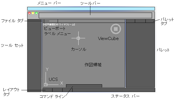

ユーザ インタフェースとして、作図領域の周囲にパレットやバーが表示されます。また、作図領域内にいくつかのコントロールが表示されます。
[検索]フィールドが、アプリケーション メニューの上部に表示されます。検索結果には、メニュー コマンド、基本ツールチップ、コマンド プロンプト文字列が含まれます。検索語句は、任意の言語で入力できます。
