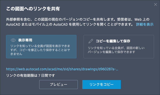

SHARE[共有] (コマンド)
現在の図面のコピーへのリンクを共有し、AutoCAD Web アプリで表示または編集することができます。図面のコピーには、すべての外部参照とイメージが含まれます。
アクセス方法
ツールバー:
メニュー: [ファイル] > [共有]
リンクを知っているすべてのユーザは、AutoCAD Web アプリで図面にアクセスできます。リンクは、作成後 7 日で有効期限が切れます。受信者の権限は、表示のみ編集と保存が可能の 2 つのレベルから選択できます。
