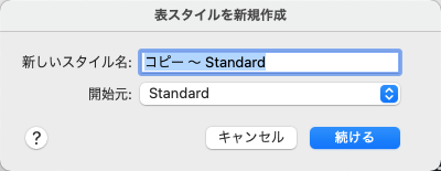

新しい表スタイルの名前を指定し、新しい表スタイルのベースとなる既存の表スタイルを指定します。
コマンド入力: TABLESTYLE[表スタイル管理] (コマンド)ツール セット: 。
[表スタイル管理]ダイアログ ボックスで、[新規作成]をクリックします。
次のオプションが表示されます。
新しい表スタイルの名前を指定します。
新しい表スタイルが既定となっている既存の表スタイルを指定します。
[新しい表スタイル]ダイアログ ボックスが表示され、新しい表スタイルを定義できます。
