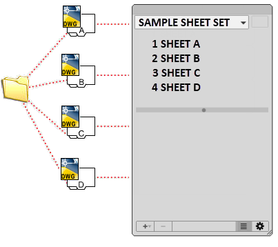

[シート セット マネージャ]を使用して、複数の図面を「シート セット」 として管理できます。
多くの設計グループの作業成果は、一連の図面で表されます。図面のセットにより、プロジェクトの設計意図全体を伝えることができ、プロジェクトに関するドキュメントや仕様書を提供できます。しかし、手作業による図面のセットの管理は、煩雑であったり手間がかかります。
[シート セット マネージャ]を使用して、複数の図面を「シート セット」 として管理できます。シート セットは、複数の図面ファイルからのレイアウト(「シート」)を 1 つに編成し、名前を付けたものです。「シート」 は、図面から選択されたレイアウトです。任意の図面からレイアウトをシート セットに読み込んだり、名前の付いたレイアウトがある新しい図面を作成する[シート セット マネージャ]で新しいシートを作成することができます。
