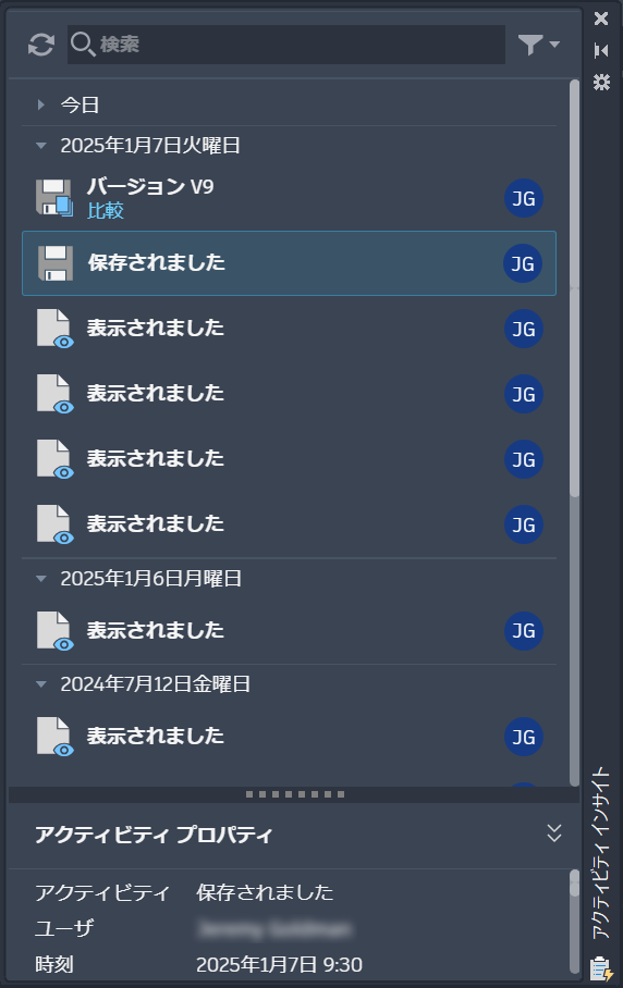

アクティビティ インサイトの場所
アクティビティは、[オプション]ダイアログ ボックスの[ファイル]タブで指定した[アクティビティ インサイトの場所]に書き込まれます。アクティビティ インサイト イベントの既定の場所は、C:\Users\{ユーザ名}\AppData\Local\Autodesk\ActivityInsights\Common です。
アクティビティ インサイトをコラボレーションに使用するには、これを共有場所に変更してください。

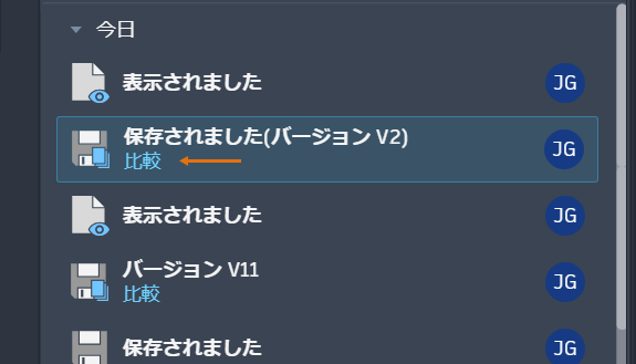

異なるバージョンを比較する
サポートされているクラウド ストレージ プロバイダでアクティビティ インサイトを使用すると、簡単に旧バージョンと現在のバージョンを比較できます。
