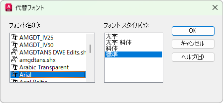

[代替フォント]ダイアログ ボックス
OPTIONS[オプション] (コマンド) 検索: [ファイル]タブ > [テキスト エディタ、辞書、およびフォント ファイル名]ノード > [代替フォント ファイル]ノード > 現在の代替フォント ファイル名を選択 > [参照]
代替フォント ファイルの場所は、システム変数 FONTALT を使用して設定することもできます。
代替フォントを指定していない場合、開こうとしている図面ファイルで使用されているいずれかのフォントが見つからないとき、それぞれの見つからないフォントについて代りに使用するフォントを指定するためのダイアログ ボックスが表示されます。
オプション
次のオプションが表示されます。
[フォント名]
フォント フォルダに登録されているすべての TrueType フォントとすべての SHX フォントが表示されます。
[フォント スタイル]
フォントの文字書式(斜体、太字、標準など)を指定します。見つからないフォントが、ビッグ フォントである場合、このオプションは[ビッグフォント]に代わり、使用可能なアジア系言語のビッグフォント ファイルがすべて表示されます。
