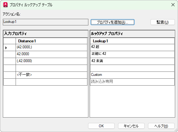

次に、3 つの値を持つルックアップ パラメータの例を示します。そのうちの 2 つは、範囲を使用してブロックのルックアップ プロパティに値を割り当てます。
