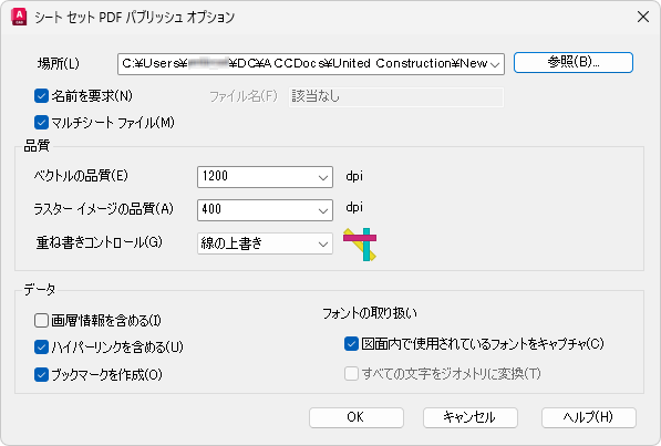

接続されたシート セット マネージャは、従来のシート セット マネージャで使用可能であったすべてのパブリッシュ機能をサポートします。

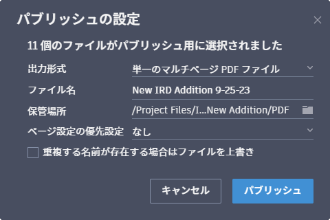

次の表に、図面をパブリッシュするときの接続されたシート セット マネージャと Web 用シート セット マネージャの違いを示します。
オプション 接続されたシート セット マネージャ Web 用シート セット マネージャ
パブリッシュには Desktop Connector (DC)が必要
✓、ローカル パブリッシュ
パブリッシュにはローカルの印刷サービスが使用されます。図面ファイルと参照ファイルは Desktop Connector を介してダウンロードされ、パブリッシュされた PDF ファイルは Desktop Connector を介してアップロードされます。
—、クラウドベースのパブリッシュ
パブリッシュには、Forge Design Automation (AutoCAD.IO)が使用されます。図面ファイルと参照ファイルは Forma Data Management を介してダウンロードされ、パブリッシュされた PDF ファイルは直接 Forma Data Management にアップロードされます。
パブリッシュのオプション 完全な機能サポート
部分的な機能サポート
異なる形式へのパブリッシュ ✓ —
ローカルまたは共有ネットワーク ドライブへのパブリッシュ ✓ —
物理デバイスへのパブリッシュ ✓ —
