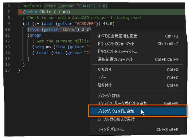

  1. Visual Studio Code で、AutoLISP ソース(LSP)ファイルのデバッグを開始します。
  2. [Activity Bar]の[Debug and Run]をクリックします(または[View]メニュー > [Debug]をクリックします)。
  3. LSP ファイルを含むアクティブなエディタ ウィンドウで、評価する式を選択します。

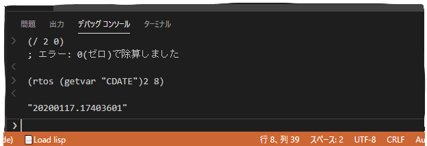

  4. 右クリック(Mac OS の場合はセカンダリ クリック)して[Debug: Evaluate]を選択し、デバッグ コンソール内の式を評価します。
