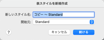

[表スタイルを新規作成]ダイアログ ボックス
新しい表スタイルの名前を指定し、新しい表スタイルのベースとなる既存の表スタイルを指定します。
アクセス方法
 コマンド入力: TABLESTYLE[表スタイル管理] (コマンド)
ツール セット: [製図]タブ > [表]パネル > [表スタイル]
[表スタイル管理]ダイアログ ボックスで、[新規作成]をクリックします。
オプション
次のオプションが表示されます。
[新しいマルチ引出線スタイル名]
新しい表スタイルの名前を指定します。
[開始元]
新しい表スタイルが既定となっている既存の表スタイルを指定します。
[続ける]
[新しい表スタイル]ダイアログ ボックスが表示され、新しい表スタイルを定義できます。
