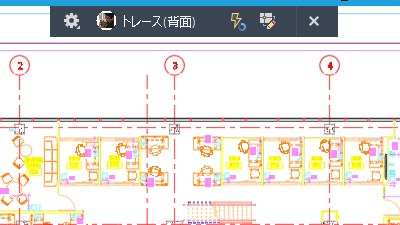

マークアップ アシストは、平坦化された PDF 内のマークアップを検出して識別できるようになりました。
[トレース]ツールバーの[マークアップ アシスタント]アイコンは、マークアップ アシストがマークアップの検出処理中であることを示します。
