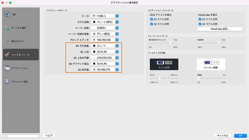

AutoCAD の[基本設定]ダイアログ ボックスの[ルックとフィール]タブに、平行投影モードとパース モードの両方の 3D 表示スタイルの背景色をカスタマイズするための設定が追加されました。
- 3D 平行投影の背景:3D 表示スタイルと平行投影ビューがアクティブなときの作図領域の背景色を指定します。
- 3D 上空:3D 表示スタイルとパース ビューがアクティブなときの上空の色を指定します。
- 3D 上空水平線:3D 表示スタイルとパース ビューがアクティブなときの上空水平線の色を指定します。
- 3D グラウンド原点:3D 表示スタイルとパース ビューがアクティブなときのグラウンド原点の色を指定します。
- 3D 地平線:3D 表示スタイルとパース ビューがアクティブなときの地平線の色を指定します。
